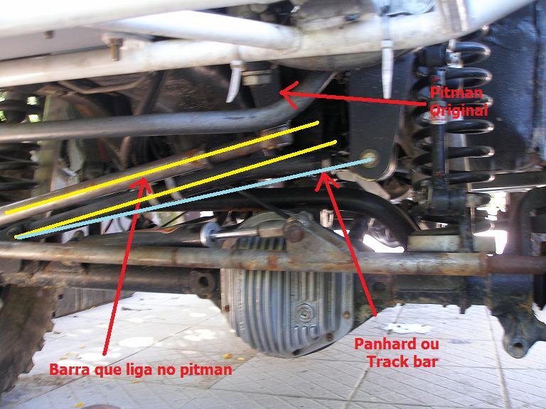

    Foto com os detalhes...
    Se ficar assim com teu pitman (Faixas amarelas), pode usar tranquilo O ideal é que as faixas sejam mais paralelas ao eixo possível.

    Vc sempre tem que ter essas duas barras paralelas porque elas deve fazer um mesmo arco. Se uma tiver ângulo diferente da outra em relação ao eixo (por ex) farão arcos diferentes que fará que as duas barras percorram distâncias diferentes.
    Enquanto a panhard puxar ou empurrar o eixo durante o movimento da suspensão (Passar por uma imperfeição ou frear forte - baixando a suspa) o drag link (barra que vai no pitman) fará um caminho diferente, entende?
    Então ocorrerá uma briga de movimentos entre a panhard e a drag link, levando ao bumpsteer (Direção se move para os lados durante o movimento da suspa).
    Por isso que tb devem ser o mais paralelo ao eixo possível e devem sair do mesmo lado da caixa de direção em direção ao eixo. Quanto mais paralelo, menos arco elas fazem no movimento da suspa e como consequência, quase 0 de bumpsteer, pois o eixo mal se movimentará durante o movimento da suspa.
    OBS: Não estamos falando de trilha e sim comportamento on-road, ok? Não fosse isso eu tb colocaria que devem ter o comprimento o mais igual possível para que durante o movimento da suspa (Escalando um obstáculo, por ex) elas não façam arcos diferentes, por mais que estejam paralelas entre elas e o eixo.
    OBS2: Elas devem funcionar quase como uma coisa só... mesmas características, mesmos movimentos etc...
    Pra curar bumpsteer, tem que começar mais ou menos por aí...

    Acredito que não, Felipe. Só mesmo fabricando alguma coisa. Ou hi-steer ou suporte da panhard.
    Se vc perceber, no meu carro as linhas amarelas não estão completamente paralelas porque se mede de parafuso a parafuso (Linha azul claro), mesmo a barra tendo curvas. Só fiz as duas faixas paralelas para ilustrar melhor, mas depois notei que poderia induzir ao erro.
    No meu caso, essa diferença eu acostumei no "uso diário" se é que posso chamar a ida de cada até a trilha assim. Como só uso o carro em trilhas, essa pequena diferença é pouco notada. Na verdade quase não tem bumpsteer no carro. É muito suave pra altura que tem. Está melhor que a minha 98
    No seu caso, se usa o suporte da panhard no chassis ainda original, tem bastante espaço pra fazer algo que deixe as duas barras bem próximas. Na minha opinião funcionará melhor assim. Olha só o tamanho do meu...
    Ok, entendi.
    Então no seu caso, vc poderia, aumentar o tamanho do pitman, ou diminuir o tamanho do suporte da panhard, certo?
    E quanto a inclinação da barra que vai no pitman, tando paralela a panhard fica blz? E se ficar muito inclinada, não vai forçar a caixa de direção e o terminal??
