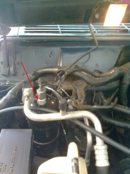

    Tem fotos?
    27/05/2007
    67
    30
    Citação Postado originalmente por samukanvas Ver Post
    Tb tenho esse problema nas estradas... Boa solução essa da válvula.
    Tem fotos?
    Olha a foto aí! Ela fica em cima do acumulador. O problema para troca é que encontrei a rosca equivalente, mas o conetor elétrico não. A pressão de trabalho parece que é padrão.
