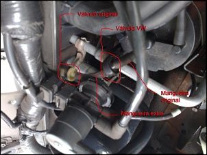

    Válvula de vacuo
    PessoALL,
    Resolvido o problema do ar que, em certas ocasiões "sumia" do sistema de ventilação do ar condicionado.
    Fazendo um breve histórico. O ar em certas ocasiões (quando se aumentava a velocidade do veículo) não saia pela saída de ar normal do ar condicionado.
    Notei que ele saia pela ventilação do desembaçador do parabrisas.
    Fui em um local especializado em ar condicionado e o pronto diagnóstico do mecânico foi a tal da válvula de vacuo. Me indicou comprar uma de gol ou de santana na concessionária (que é próxima). Comprei a do santana 2000.
    Comprada a peça ele instalou na saída da válvula original da cherokee, que ele não removeu. Logo fiz os testes e...
    Resultado, problema resolvido!
    Preço: R$ 14,00 da válvula.
    O mecânico nem cobrou!! mas eu lhe paguei R$ 10,00,julguei justo, pelo diagnóstico, pelo serviço, e pedaço de mangueira que ele utilizou, então temos R$ 24 (ui..).

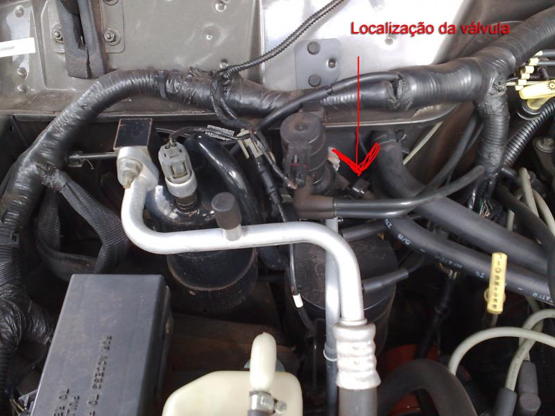

    Onde fica localizada esta tal válvula de vácuo?

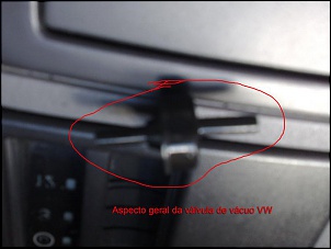

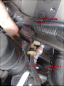

    Imagens da válvula de vácuo
    Atendendo solicitação do colega seguem imagens da válvula de vácuo.
    Peço desculpas pela demora, mas tava em máquina e talz...
    A primeira da válvula VW ficou meio desfocada.
    A segunda imagem é dá válvula original. A terceira da adaptação e a última da localização da parada.
    Se quiser fazer vc mesmo, esta mangueira é encontrada em qquer loja de borrachas, a um preço módico de R$1,x o metro..
    A válvula eh R$ 14 na rede autorizada VW.
