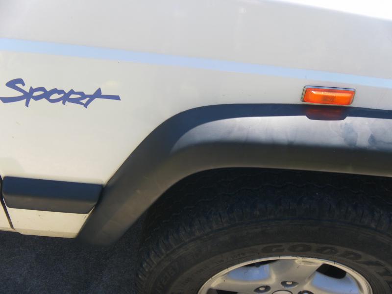

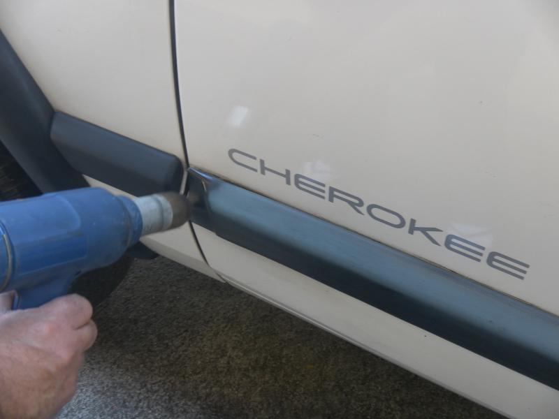

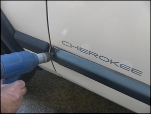

    Citação Postado originalmente por thiago-nit Ver Post
    estava vendo o vídeo do Drummond desta página e acabei futucando mais o You Tube.
    Olha o que eu achei:
    Ainda não tentei, mas deve ficar bom.
    Alguem já conhecia?
    Existem outros feitos com maçarico!
    Se alguém quiser tentar, poste o resultado aí!
    Abçs
    neste fds, dei uma melhorada no visual da viatura, utilizando o soprador termico.
    Ficou muito melhor.
    Algumas pequenas manchas devido a diferença de temperatura, mas ficou muito melhor do que estava.
    Voltou a cor preta Antes estava cinza!
    Fotos:
    Ficou muito melhor.
    Fotos:
    Cherokee Sport-sam_3556.jpgCherokee Sport-sam_3566.jpgCherokee Sport-sam_3560.jpgCherokee Sport-sam_3572.jpg
    No meu carro, os componentes de plástico estão esverdeados. Será que é o mesmo problema que vocês relatam???
    Será que resolve com a mesma manobra???

    Citação Postado originalmente por Renato Fraga Ver Post
    Renato,
    o meu estava um pouco cinza com toques de verde e preto
    Mas ficou bem melhor.
    Se você não tiver a pistola, para testar, sugiro que você encoste a chama de um isqueiro ou alguma outra coisa que aqueça o local. Se ficar preto funciona para sua viatura também. Depois corra atrás de alguma pistola emprestada como eu fiz!
