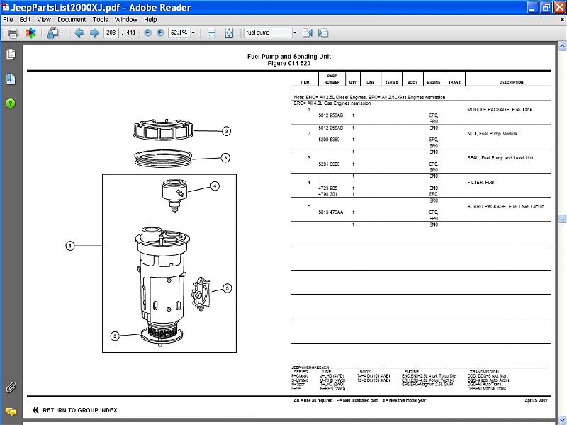

    Niltão,
    Eu tenho esse desenho do manual de parts:
    Serve pra alguma coisa ? parece q o filtro encaixa na bomba ...
    off this topic: as velas lah servem pra xj 2000 ?

    Pardini,
    é isso mesmo o filtro encaixa na bomba....não tem mangueira entre eles...
