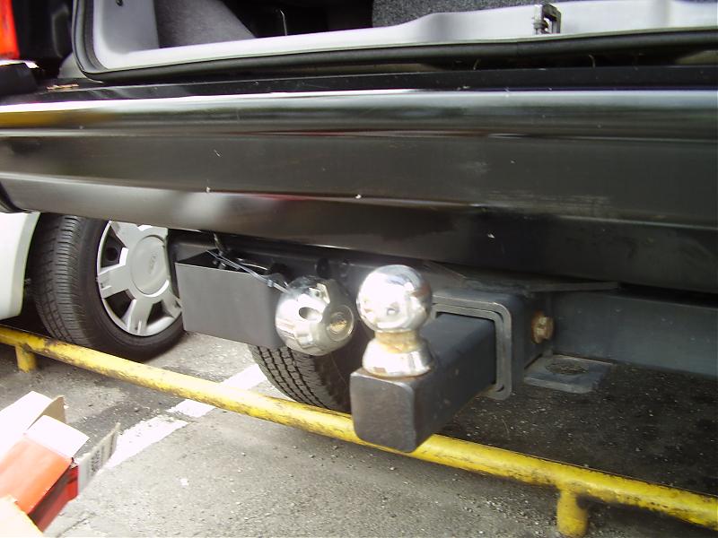

    Rar, eu ainda quero essa parada, o meu tá irregular ainda e tenho que trocar mesmo....veja aí a foto....

    Cara, o meu engate é idêntico ao seu. Fiz aqui na serralheria da empresa e uso direto.
    Eu tava quase fazendo isso....mas vc chegou a ver a foto do modelo que o RAR fez pra dele e postou aqui ? Ficou muito show.....
