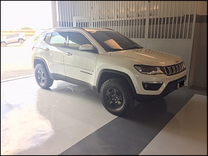

    Fala pessoal.. segue fotos do Compass, após as seguintes modificações:
    Pneus All Terrain 235-70-16 / Comforser CF1000
    Rodas aro 16 de ferro originais Mopar/Renegade
    Espaçador AVM 32mm
    Lift 1.5 da impacto suspensões
    Impressões:
    Minha primeira modificação foi a instalação do conjunto de rodas. O carro melhora muito a performance 4x4, pois as rodas e pneus originais (225-55 aro 18) sofrem bastante no uso fora de estrada. O carro fica mais pesado, é possível sentir em saída e frenagens, mas nada que seja impactante. Na estrada não se percebe um barulho muito diferente do conjunto original.
    A segunda modificação foi a instalação dos alargadores, a princípio os coloquei por questão estética, pois as rodas ficam muito "pra dentro" do carro. Após a instalação elas ficam rentes com o paralama, fica esteticamente muito bom.
    Porém, com os alargadores as rodas passam a raspar na caixa de rodas, em situações mais agressivas, como a subida de uma duna muito íngreme.
    Assim, me vi obrigado a instalar o lift de 1.5 da impacto suspensões, o que resolveu o problema.
    Enfim, estou bastante satisfeito.
    Espero que sirva de inspiração para outros proprietários de Compass.

    Netho, ficou muito bom o corro. Parabéns!!!
    Para eu entender melhor, quando você utilizou apenas as rodas (sem alargadores e lift), elas raspavam em algum momento?
    A minha intenção é apenas montar o jogo de rodas e modificar quando for pra lama.

    Fala Fernando, as rodas sem alargador não pega em nada, porém com o espaçador as rodas são afastadas passam a pegar no para-lama em situações mais extremas.

    Netho parabéns, o conjunto ficou muito bom. Já tenho o conjunto de rodas 16 e pneus 235/70 16. Esse kit lift vc instalou na própria impacto? A geometria ficou ok?
    Abs.

    Opa Dimasi, agradeço. O lift comprei na impacto, mas instalei em uma oficina da minha cidade. A geometria ficou tudo certo, meu principal receio era a cambagem, principalmente da parte traseira, mas não precisou sequer usar aqueles equipamentos que forçam os amortecedores para regular, foi regulado tudo de boa.
    Ontem fiz uma trilha em dunas pesadas, onde os pneus andavam com 8/10libras por causa da areia e o carro passava igual a um trator, sem dificuldade. O lift também se mostrou essencial, me permitindo passar por situações que antes eu teria muita dificuldade.
    Até agora só alegria!!!
