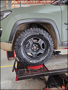

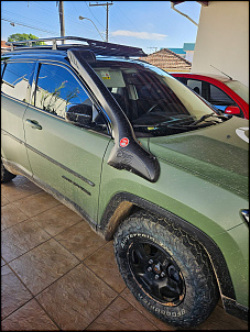

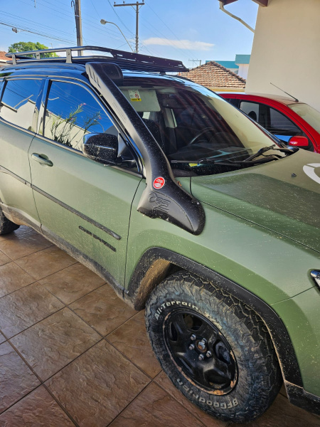

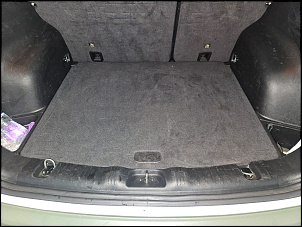

    Vim passar um update para vocês sobre os pneus (não sei se ainda tem gente que acompanha aqui, mas achei legal compartilhar). Como eu havia planejado, troquei as 4 rodas aro 19 originais por rodas de ferro aro 16 do Renegade. Coloquei pneus 235/70/R19 da BF goodrich (fotos abaixo). Algumas impressões:
    1. O carro ficou MUITO melhor. Extremamente macio, não "sente" tanto as irregularidades do terreno. Não tem mais buraco ou irregularidade que incomode, a sensação é de robustez.
    2. Peguei estrada com ele e senti o carro totalmente estável, tanto quanto (se não mais) com os pneus originais. Dei 170km/hora com ele e foi tranquilo. Daria para esticar mais e bater 180, que é a velocidade máxima suportada pelos pneus, mas eu não gosto de exagerar na velocidade.
    3. Não notei qualquer barulho adicional. Mas tem um porém aqui: eu tenho snorkell e ele faz um barulho considerável dentro da cabine, pode ser que tenha "abafado" o barulho dos pneus.
    4. Os pneus novos couberam certinho no lugar dos originais, sem qualquer alteração (lift, espaçador, etc). Como já mencionado aqui, a roda traseira ficou pegando um tiquinho na caixa de roda quando freiava. Em 2 dias isso simplesmente acabou, provavelmente com um desgaste do plástico interno.
    5. Também troquei o estepe e ele coube perfeitamente no lugar do original, precisei apenas realocar o triângulo! A tampa do assoalho fecha perfeitamente, ficou imperceptível. A rosca que trava a roda ficou curta, mas acho que consigo resolver comprando um parafuso maior e substituindo.
    6. Não notei aumento no consumo do combustível. Fiz uma viagem de 170km, peguei MUITO congestionamento e mantive o ar ligado durante todo o percurso. Fiz 13km/litro de diesel. Eu confesso que nunca fui muito bitolado com consumo, então não acompanhava no detalhe o consumo anterior. Não tenho como dizer se realmente aumentou, mas eu acho 13 por litro nessas condições de trânsito pesado algo bem razoável.
    Por fim, achei que o carro ficou LINDO. Várias pessoas já me pararam na rua para comentar. Vou ainda colocar as calotinhas do Renegade e pintar os parafusos de preto, ai vai ficar perfeito.
