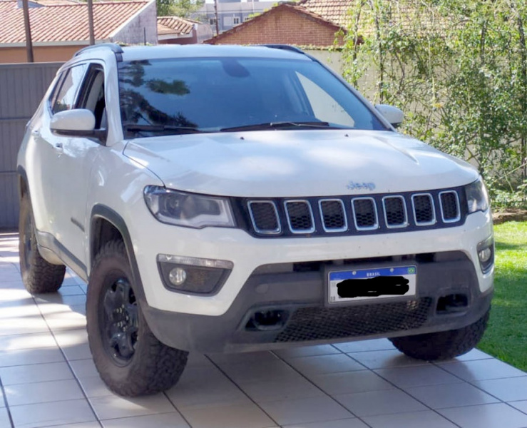

    Bom dia.
    Decepção, fui hj colocar os Yokohama G015 235/55r19 e o pneu dianteiro apoiou na bandeja do amortecedor... agora vem o dilema; desistir da empreitada ou resoldar a bandeja (de um carro na garantia) uns 10 a 15mm para cima, para abrir espaço para o pneu...
    Alguém tem alguma sugestão melhor?

    Citação Postado originalmente por christian_htq Ver Post
    Vou usar para passeios off-road leve, mas com os pneus originais com perfil 45, não tenho coragem de andar em cima de pedras...
    Mesmo que você "abra" um pouco de espaço para os pneus dianteiros, ainda assim irá raspar durante o balanço da suspensão e carroceira, seja em lombada ou piso irregular.
    Será mais eficiente migrar para pneus AT, em tamanho compatível com a originalidade, pois serão mais resistentes.
  • #81
    13/08/2021
    Jaraguá do Sul/SC
    5
    Oi Glaicon, obrigado pela dica
    Porém, não sei se vc já verificou a estrutura/projeto da suspenção do Compass; no caso, as molas ficam acima do prato de apoio do amortecedor, assim a posição do prato em relação ao pneu não muda com o balanço do carro/suspenção. Fui "pego de surpresa" pois havia feito o mesmo numa Amarok, mas não havia verificado que a suspenção do compass tem uma montagem/projeto diferente...
    Coloquei os espaçadores de 32mm e ficou perfeito, como eu queria.

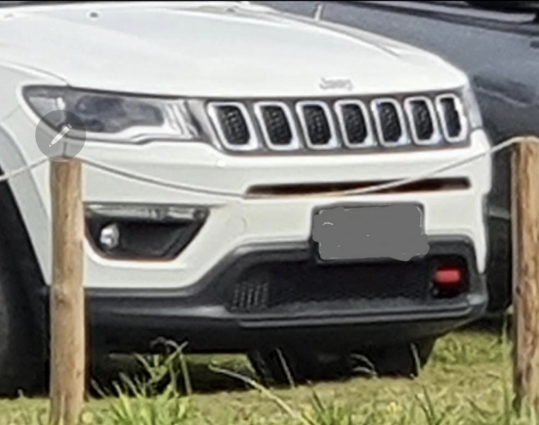

    Então, aproveita!
    Bons passeios.

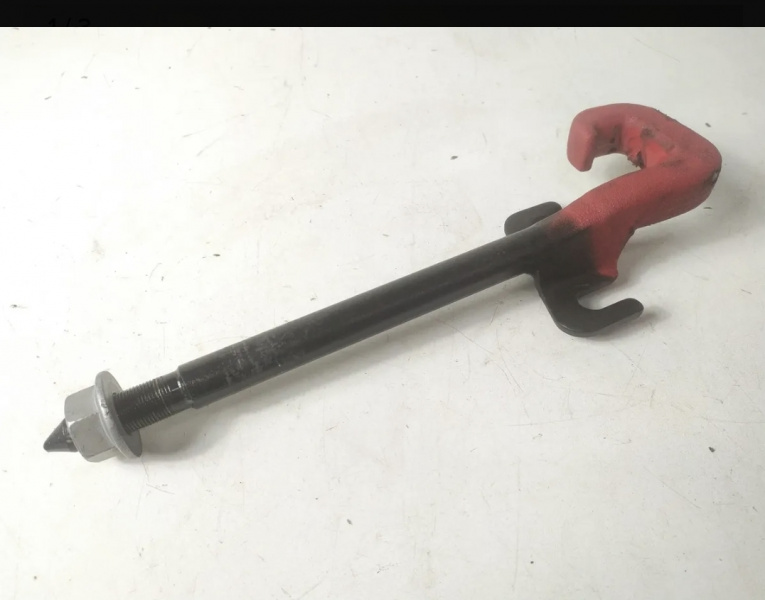

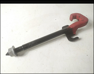

    Olá.
    Prendi os ganchos como na foto. Dois parafusos na vertical e uma porca no fim do gancho que prende por trás. As roscas para os parafusos já existiam no lugar.
    O meu é um longitude diesel 2020 e a alma do parachoque na frente é de aço.
    Teve que recortar o parachoque nas molduras para passar os ganchos.
