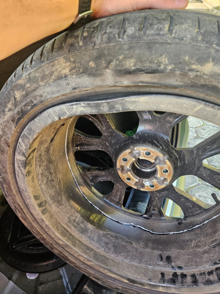

    Question Rodas de aço ou liga leve?
    Acompanhei as discussões aqui do forum, e estou planejando trocar as rodas do Compass pelas do Renagade aro 15 com pneus 235/70/16. Minha ideia era colocar as rodas de liga leve do Renegade, que são bem mais bonitas do que as de aço. Acontece que neste final de semana eu fiz uma trilha leve para a praia de castelhanos em Ilhabela, com os pneus e rodas originais do Compass e, durante o trajeto, acertei em cheio uma pedra. O impacto foi tão bizarro que ela RACHOU a roda ao meio. Nunca vi isso na minha vida, fiquei chocado. Curioso que o pneu não cortou, nem furou. Mas a roda rachou (fotos abaixo).
    Isso só prova que as rodas e pneus originais do Compass não possuem boa capacidade off road. Um pneu mais largo certamente teria absorvido melhor esse impacto. Ter uma roda menor com pneu maior é imprescindível para quem quer se arriscar no fora de estrada com o Compass.
    Minha questão é: será que as rodas de liga leve são menos resistentes do que as de aço? Me parece que uma roda de aço não teria QUEBRADO com aconteceu com a minha. Agora estou na dúvida se não seria melhor colcoar as rodas de aço do Renegade, ainda qu esteticamente não sejam tão bonitas (talvez uma calota resolva).
    Usuário Avatar de Glaicon
    22/06/2009
    Florianópolis/SC
    5,842
    Agradecimentos: 190
    Citação Postado originalmente por mourabbs Ver Post
    As rodas de liga leve possuem pouca flexibilidade do material, podendo ocorrer esse tipo de dano.
    A calibragem devia estar baixa, fazendo o pneu absorver o impacto, chegando a batida até o aro.
    Trocando por rodas de ferro (não são de aço), elas suportam mais as batidas, podendo entortar um pouco com uma pancada, mas não rachando.
    Um martelo de borracheiro consegue fazer o aro voltar ao formato original.
    E a sua conclusão está certa: Pneu com perfil lateral mais alto, absorve mais impacto.
