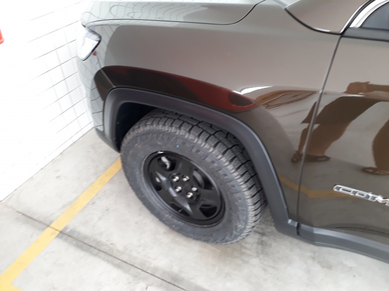

    Olá Aureliano. Tenho um longitude originalmente com rodas aro 18. Coloquei as 16" de ferro do renegade e não pegou em nada.

    Ficou assim
    SW4 95 caveirão
