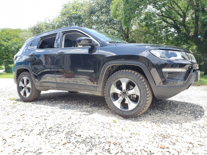

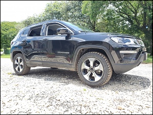

    boa tarde, acabei de calçar o compass com uns pneus mais agressivos , mto feliz com o resultado.
    minha proxima duvida, ponto de ancoragem, alguem sabe se é confiavel o gancho frontal vendido no mercado livre? -20200112_130131.jpg

    Show. Qual medidas dos pneus? Qual gancho que vc se refere? Os do TH? Se for, não tenho certeza se tem como fixar no chassi. Se for aqueles ganchos de rosquear no para choque, está arriscado a arrancar o PC quando for puxar por ali. Isso foi um erro absurdo da Jeep. Não dotar as outra versões fora o TH de um simples gancho para reboque.

    235/60R18 opa, segue a medida
    até pensei em diminuir o aro, mas ai acho que o carro perde um pouco o encorpado do aro 18.
    Pneu Atturo Trail Blade XT 235/60R18 107H XL - JEEP COMPASS , FIAT TORO 2019 - Atturo - Pneus - Desempenho ao seu alcance

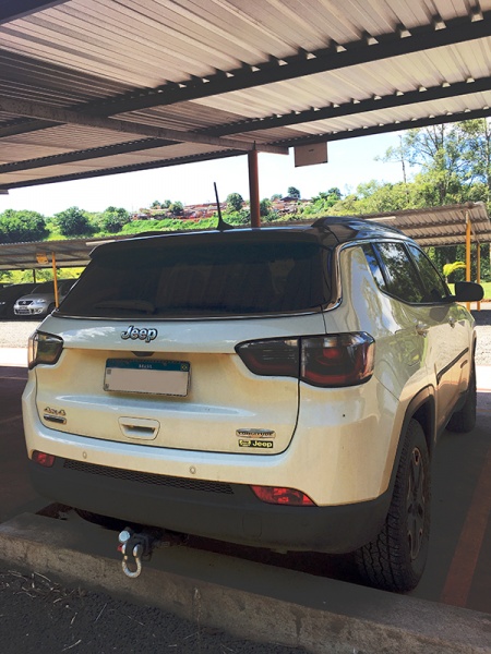

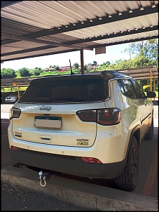

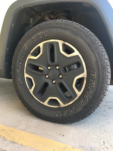

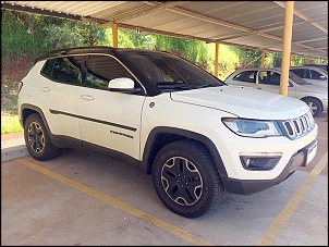

    Boa tarde Pessoal,
    Sei que já passou algum tempo das postagens, mas vou relatar aqui o que estou fazendo no meu.
    Tenho um Compass Longitude Diesel 4x4 e coloquei as rodas originais da TrailHawk com pneus Maxxis AT-771 235/65 R17. O carro melhorou muito em conforto e performance, não está pegando em nada em situação normal, mas acho que o pneu está muito próximo das capas internas do paralama e em situações com barro ficam raspando. O próximo passo será colocar espaçadores de 20mm e Kit Lift 1,5".
    Coloquei proteção no diferencial traseiro e um engate para reboque removível e no lugar do engate comprei uma anilha pra por no lugar. Ficou ótimo, em caso de reboque de outro veículo não vou ficar sem meu parachoque. Esteticamente também achei que ficou muito bom.
    A segunda fase da transformação, serão proteções do tanque e um peito de aço para proteger melhor o radiador. Aquele plastico só protege de mosquitos na estrada.
    Também penso em por uma mesa por trás do parachoque original com um guincho para situações um pouco mais complicadas.

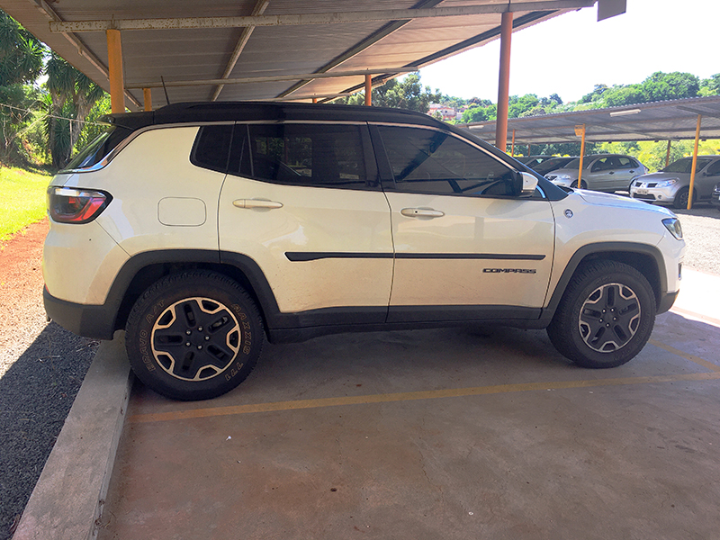

    O meu é TH original, a alteração que fiz foi no jogo de rodas. Acabei optando por Yokohama Gaolander M/T G003 na medida 225/75R16. Esta medida ficou quase perfeita, não sei qual o mistério mas, na roda traseira esquerda ela tocava de leve a caixa de roda. Para resolver isso utilizei um soprador de ar quente e trabalhei o plastico da caixa alguns mm para dentro, fora isso, todo o conjunto ficou excelente.
    Em viagens só de asfalto eu volto para as originais 17'.
    Quando estiveres com o carro montado mande fotos!
