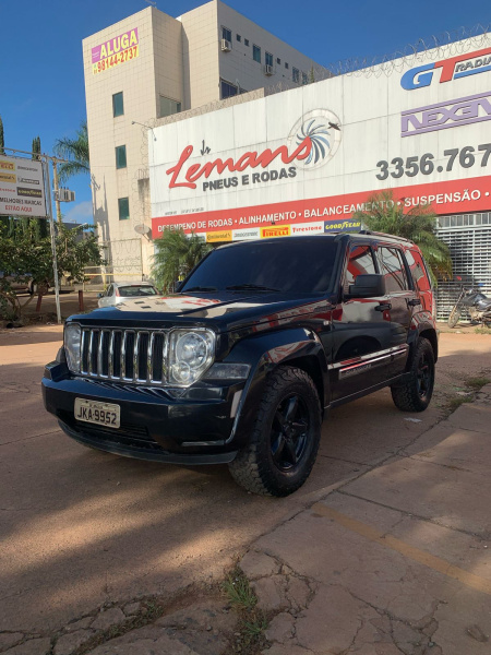

    Lindo projeto...
    Tenho uma igual a sua, pretona tbm, só que a minha é a Limited 2012.
    Estou colocando lift full truck nela e já está com os pneus BF Groodrich 265/70R17.
    Como trabalho com loja de pneus e rodas, foi tranquilo montar e provar até caber kkkk
    Em breve pretendo lançar o kit dos pneus 35.12x50. Vamos ver até onde ela aguenta minhas adaptações kkk
    Tbm sou de Brasília.
    Quando puder, dê uma passada aqui na loja, no Pistão Sul, em Taguatinga, que te mostro os pneus que tenho aqui.
    Seu projeto pode ficar ainda melhor, mas já está lindona.
    Parabéns irmão.
    Anexo 581509

    felippetti
    Postado originalmente por lucasmillions Ver Post
    Parabéns irmão.
    Anexo 581509
    Bonitona sua KK, Lucas!
    A minha foi embora há alguns anos já... Atualmente toco o projeto da Ranger 2020 (@ranger_guasca no Instagram). Estou pensando em partir para pneus maiores que os atuais 33" - se a idéia engrenar, passo na loja pra vermos o que vc teria disponível para o meu caso.
    Voltando na KK, tenho acesso fácil a lift kits e consigo um para vc, se quiseres... Além disso, existe um grupo de proprietários no Whatsapp - para participar use o link Convite para grupo do WhatsApp
    Vamos conversando...
