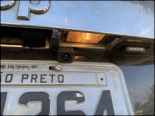

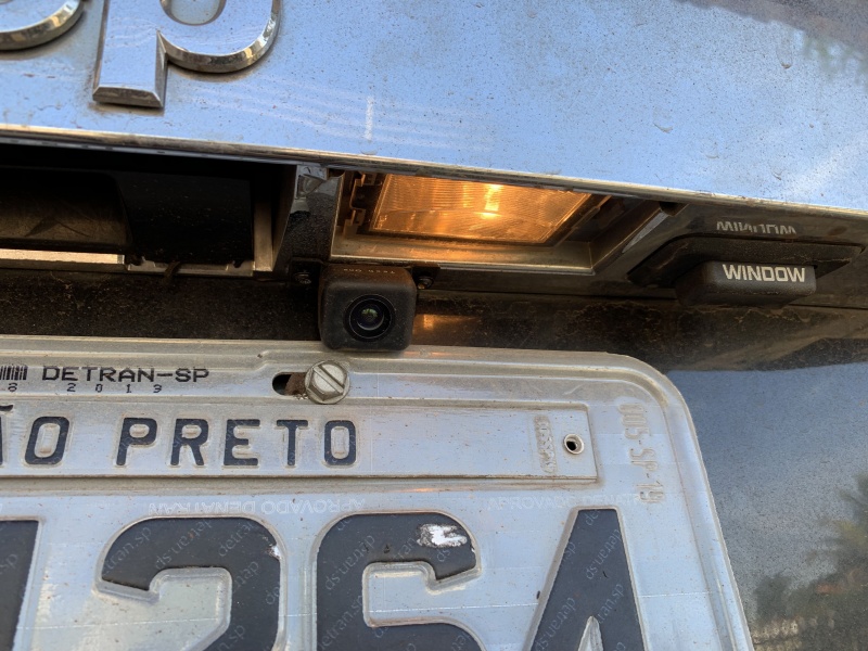

    Nos últimos 10 dias desmanchei metade do interior do carro para rotear os cabos da camera de ré e posicionar o microfone na altura do retrovisor interno. O painel é bem fácil de desmontar. Muitos encaixes e poucos parafusos. Me impressiona que não faça ruídos.
    Tirei o som Kenwood que veio com o carro (preferia o original, claro). Foi substituído por um Pioneer mais moderno que conta com streaming de audio por BT. A iluminação dos botões e a cor da tela são configuráveis, o que permitiu harmonizar o visual do aparelho com o resto do painel. Faltou uma moldura mais adequada ao aparelho - já encomendei uma moldura espcífica para isso e deve chegar nas próximas semanas.
    O microfone foi posicionado sobre o retrovisor fotocrômico. Toda a fiação ficou escondida.
    A camera ficou bem próxima à maçaneta da tampa traseira. Ainda não consegui visualizar a imagem porque o cabo ficou curto (é um longo caminho do painel até a tampa traseira, passando por dentro da forração e borrachas originais). Estou providenciando este complemento para esta semana.
    Segue o baile.
    Retomando o assunto da instalação da câmera: a solução para o cabo curto é rotear o cabo da câmera pela coluna A e depois pela lateral do teto até a passagem para a tampa do porta malas. O caminho é bem mais curto do que correndo pelo piso. Bem simples...
