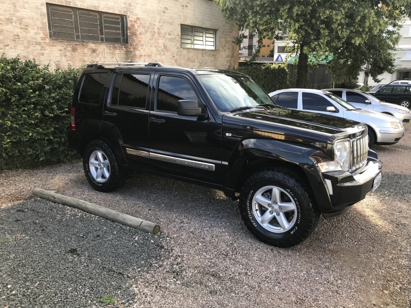

    Medições na dianteira...
    As medidas mostradas aqui são da base da RODA até o arco do paralama. Demonstra o ganho de altura apenas do lift, não considerando os pneus maiores.
    Teoricamente o ganho deveria ser de 2,5" na dianteira. Ficou um pouco abaixo disso...
  • 09/04/2019, 14:45
    felippetti
    5 Anexo(s)
    ... e medições na traseira.
    Por algum motivo, na traseira o ganho de altura aparentemente foi um fio de cabelo maior, também ficando pouco acima de 2".
    Considerando-se que o piso não deve ser perfeitamente nivelado, assumo que o ganho de altura foi de ~2" parelho nas quatro rodas.
    Penso que a dianteira poderia subir um pouquinho mais, talvez com o uso de um clevis lift (ilustrado na última foto) de 1/4 de polegada ou 1/2 polegada.
  • 09/04/2019, 14:56
    felippetti
    2 Anexo(s)
    Diferença de altura entre dianteira e traseira
    Por fim, a diferença de altura da base da porta até o solo (aproveitando que a base das portas faz uma linha reta). A traseira está aprox. 1 1/2" mais alta que a dianteira até o momento.
    Imagino que rodando por uns dias, algumas peças (como os isoladores das molas) podem se assentar melhor e as medidas podem sofrer pequenas mudanças. Atualmente a Cherokee está com 69500Km. Depois que virar os 70 mil, vou tentar lembrar de medir novamente...

    3 Anexo(s)
    Miudezas em andamento também...
    Encomendei lâmpadas LED para faróis principais e de neblina.
    Os H4 (faróis principais) já chegaram. São da marca Techmax* comprados na Amazon. Testei agora à noite para ver se dariam algum problema - não deu. Funcionamento perfeito, sem piscar, tanto o farol baixo quanto o alto. Também não deu qq aviso no painel. Vou esperar chegar as outras lâmpadas para fazer a troca, desmontando os faróis apenas uma vez.
    Aproveitei o capô aberto para verificar a regulagem elétrica de altura dos faróis, já que só o lado do motorista estava funcionando. Diagnóstico: mau contato. Um pouco de limpa contato e um aperto no encaixe do chicote junto ao farol e agora ambos os faróis estão com a regulagem funcionando normalmente...

    Hora de um talento
    Chegando perto dos 70 mil Km, vamos dar um trato na pintura da "nega véia"...
    A idéia é tirar umas marquinhas da pintura e abrir um brilho. Afinal, o carro é velho mas o dono é caprichoso, né?
    Faróis e grade foram removidos para instalação das lâmpadas de LED.
  • 19/04/2019, 09:22
    Glaicon
    Espetáculo!!!:palmas::palmas::palmas:
  • 20/04/2019, 16:16
    felippetti
    5 Anexo(s)
    E o resultado taí... Este preto, apesar de não ser preto sólido, até que abre um brilhozinho...
    Os faróis com LEDs (última foto) eu ainda não testei, mas dão uma rejuvenescida no carro...
