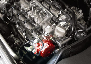

    Olá, pessoal.
    Vou fazer umas perguntas porque além de precisar dessas informações elas são boas para ajudar o pessoal do fórum.
    Abaixo coloco minha historia para quem quiser ler e discutir sobre mecânica além de algumas coisas que aprendi sobre esse motor em fóruns da gringa.
    - Alguém já teve problema de vazamento de óleo de lugar desconhecido, no lado esquerdo do motor?
    Eu tinha vazamento na bomba de vácuo que escorria e melecava todo o motor, fiz a troca e apensar de alguns problemas com a peça ela não vaza mais, mas vejo uma melequinha de óleo sobre o radiador da EGR e continua pingando óleo do meu carro.
    Li sobre o retentor normal riscar o eixo do virabrequim e jogar o valor do conserto ficar lá em cima.
    Problemas na EGR e Swirl Flap do coletor de admissão alguém já teve? Custo? (defeitos comuns nesse motor)
    Problemas com alternador, alguém já teve? Fácil conserto?
    Alguém já teve fumaça no capô do carro?
    Quem precisou trocar o retentor do volante do carro fora da garantia, como foi? Muito caro? Algum problema relacionado a riscar o eixo? Algum problema de trocar o retentor e continuar vazando?
    Meu carro tem 58K km, quais outras surpresas posso esperar dele e qual seria o valor esperado? Digo isso porque antes de gastar 10K em manutenção prefiro inteirar o valor e pensar em trocar de carro ( por outro RN – pós 18)
    Para quem gosta de história e quer saber o motivo das perguntas (acho que é a maioria de quem frequenta fórum e de algumas informações que descobri nos fóruns gringos):
    Primeiro gostaria de falar que dos carros que eu tive o Renegade é o que eu mais gostei, motor, câmbio, conforto. Em média andava 10K km por ano com carros e com esse carro já rodei o dobro apenas para poder curtir ele. Meu carro eu comentei dele antes aqui, comprei com 38k Km, único dono, 15/16, sem nenhum detalhe todas as revisões feitas.
    Problemas que já tive com o carro e resolvi sozinho após 10K km: combustível de má qualidade que entupiu o filtro de diesel, e troquei junto com óleo e filtro.
    Nesse meio tempo acabei gastando um $$ com aditivos, porque meu carro algumas vezes já ficava com a lenta ruim e depois melhorava, até achar o posto ideal.
    Alguns meses depois (+6000 km), meu porteiro me avisou, olha seu carro está pingando óleo, porque eu mesmo não tinha reparado.
    Resumindo: entrei embaixo do carro e primeiro susto: deve ser o problema do retentor do motor. Pior ainda, fiz a burrada de ver vídeos sobre o assunto no Youtube e único vídeo tinha os seguintes comentários: a peça do 15/16 mudou com o tempo porque a original tende a riscar o eixo. Se eu tiver que trocar um eixo morreu o motor, imagina confiar que o mecânico vai trocar o eixo do motor e ele vai ser a mesma coisa.
    Posteriormente descobri nos fóruns de Portugal que esse retentor ao ser trocado o ideal é esperar 24hs porque ele tem um molde dentro e ele demora a entrar na forma do eixo após tirar esse molde. Além disso esse retentor pode vazar por excesso de cola e/ou cola não limpa (ele usa cola na base para montagem).
    Algumas pessoas me recomendaram a levar o carro na Jeep e pedir uma extensão de garantia. (o carro fez a revisão de 40k km) Só que eu fui até a concessionária e o atendente que recebe os carros não sabia que o diesel não tem radiador de água no câmbio achando que pudesse ser o mesmo problema do 1.8. Pedi um orçamento do retentor do motor: Se a jeep não cobrir seu gasto vai ser de: R$5000,00.
    Com um orçamento desse e uma concessionária que não da pra confiar melhor pesquisar melhor né, conheço de mecânica de carros gasolina...
    Tirei protetor de cárter e tampa plástica do motor: havia uma sujeira imensa do radiador da EGR para baixo (aquela caixa preta a direita do motor, próxima ao radiador na parte direita do motor abaixo da bomba de vácuo)
    uma meleca de óleo. O vazamento vinha da bomba de vácuo ela tinha um defeito em seu corpo e saia dela o óleo. Tirei a tampa de óleo do motor com ele ligado e levei um susto de tanta fumaça dentro do motor.
    Ao mesmo tempo a marca de óleo que escorre é muito diferente de todas as fotos que eu vi de vazamentos no retentor, é óleo vivo, como se fosse recém escorrido e todas as fotos de vazamento de retentor que vi o óleo era morto, ressecado.
    Outro conhecimento que adquiri sobre motor diesel: Se estiver soltando fumaça pela tampa de óleo tem muita chance de ser bomba de vácuo defeituosa soprando pra dentro do motor. Muita gente acha que o motor tem problemas de anéis e vazamentos em geral mas é apenas a bomba.
    Comprei uma bomba pelo ML, mas aconteceu alguma coisa no transporte e ela caiu e entortou a tampa. Instalei e ela vazou, visível, pela tampa. Levei para o mecânico que fez uma solução a moda antiga: desentortou a tampa instalou: Saí da oficina, meu carro com a marcha lenta igual carro gasolina, zerou a vibração, eu empolguei vim dirigindo até em casa meio animado.
    Ao chegar em casa, subi a rampa da garagem em 1° marcha pra ver como o carro ia se comportar, o que me chamou a atenção: ao subir a rampa meu carro fez como se algo tivesse desengridado, soltado, liberado, não sei explicar.
    Enquanto dava ré na garagem a marcha lenta mudou do vinho para a água, o carro ficou com a lenta meio dura como se estivesse gerando muito mais torque e enquanto terminava de estacionar o carro soltou fumaça pelo capô, muita fumaça. Passado o susto chamei o mecânico na hora, ele veio e me explicou que de quando instalei e vazou óleo apesar da limpeza ainda poderia ter óleo que vazou e que apesar da limpeza justificava a fumaça porque eu estava numa situação onde o carro estava gerando muito calor, olhamos o motor inteiro e não tinha nenhum vazamento de bico ou de óleo. Mecânico pediu para rodar com o carro e verificar.
    Rodei uma semana, voltou a pingar. Voltei lá, o mecânico conferiu todos os parafusos da válvula, apertou todos os parafusos da tampa do motor, da entrada de óleo e tudo. Limpou o motor com ainda mais cuidado para garantir que não está vazando pela junta da tampa do motor.
    Bem, continuou pingando óleo e ainda não consegui parar o carro.
    Fui trabalhar de carro essa semana, dei ré por 15 metros e pimba, meu carro soltou um pouquinho de fumaça no lado direito atrás do farol.
    Outra coisa que eu descobri desse motor nos fóruns do estrangeiro. Ele tem uma tendência a falhar o alternador com o tempo porque o alternador desse carro tem um dispositivo que quando você desacelera o carro ele deixa o eixo do alternador rodar em falso, problemas nesse sistema fazem ele rodar em cima da polia e soltar fumaça de formas aleatórias no lado direito do motor (mas ainda não testei o alternador)
    Ou minha limpeza de DPF entrou em limpeza e ainda tinha óleo para limpar.
    Assim que cheguei em casa pensei: vou olhar esse motor inteiro e descobrir de onde pode estar vazando e caindo no escapamento:
    Soltei e coloquei a admissão do turbo e porque achei que ela podia estar solta e eu ter algum problema na turbina que fizesse ela vazar óleo. Não é o caso, tudo está ok.
    Passei a mão por todo o escape, entrada e saída de óleo da turbina (partes quentes, podem estar vazando... justifica fumaça) nada.
    Vi na gringa esse motor soltar fumaça e ter respostas aleatórias por derretimento da primeira e segunda válvulas da DPF, mas não é o caso.
    Antes de ir ao mecânico gostaria de pensar todas as possibilidades do que pode ser, possíveis custos envolvidos, coisas que posso consertar em casa com meus conhecimentos médios em mecânica e coisas que não vale a pena consertar e sim pensar em trocar de carro, porque indica um carro que não vai ser arrumado e sim vai vir a me dar dor de cabeça direto.
    Se realmente for retentor do volante devo levar para trocar em outra concessionária porque a retirada da tração e do câmbio para a manobra é algo muito delicado, se mal montada a tração pode vir a estragar e/ou levar a diversas avisos de erro do motor com luz acesa da injeção.
    Mas para isso gostaria de minimamente conseguir eliminar o vazamento superior, seria mais certeiro.
    Em vermelho nessa foto a bomba de vácuo pra quem não conheço

    Cara, esse problema de fumaçar o motor realmente nunca vi nos Renegade, Toro e Compass.
    Acredito ter sido algo pontual do seu veículo. Quando descobrir o motivo compartilha com a gente!
    A EGR + DPF como em outros veículos diesel, recomendo isolá-las (obviamente via reprogramação). São itens colocados no carro simplesmente para as montadoras atingirem as cotas delas de emissão e que só trazem dor de cabeça ao proprietário (assim como o sistema start&stop dos flex/gasolina).
    Já relativo ao alternador, eu já tinha visto algo a respeito nos Renegade flex, mas nada nos diesel, apesar de que não deve mudar tanto. O indicado é sempre que trocar a correia do alternador, trocar também as polias evitando assim desgastes e ruptura.
    O famigerado retentor do volante parece ser uma questão de quando irá acontecer. Se não riscar o eixo, maravilha. É só substituir. Se riscar, aí o orçamento encarece mais. Como você já sabe o dos modelos 2018+ são diferentes e não riscam.
    E por fim, o vazamento da bomba de vácuo eu não tinha ciência. Foi bom saber a localização e também que a mesma pode apresentar problema.
    Obs.: Verificar sempre se não foi colocado óleo do motor acima do "máx", pois isso pode acarretar vários problemas.
