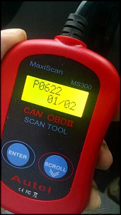

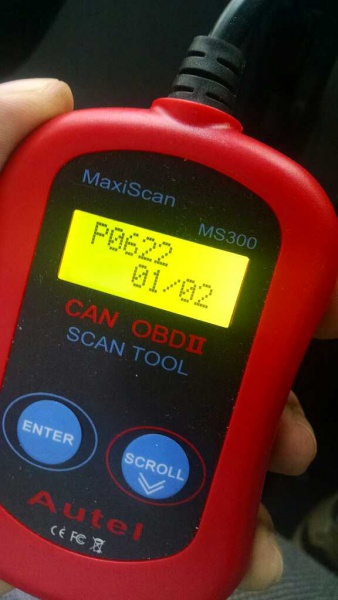

    Amanhã vou atacar um erro de sonda lambda após o catalizador ( leitura com voltagem alta ) e pensar sobre erro P0622 que parece vir do circuito do alternador... estranho esse pq está gerando 14v e o erro diz que pode ser circuito em curto ou aberto, o carro está normal e sem avisos no painel... a bateria não fica quente nem nada, ou seja não está sendo carregada continuamente, eu teria receio disso pois poderia explodir numa viagem longa.
    Alguém teria alguma dica?
    Hoje estreei um scanner que comprei... é xingling, mas ajuda muito... só mostra o erro mesmo... depois vc precisa usar um livrinho e o google pra saber do que se trata.

    Sal-X
    Parabéns antecipado!!!
    Eu uso um OBD2 bluetooth que conecto com o celular com o programa "Torque", ele faz a mesma função desse seu leitor, porém ele vai mais além, mandando para o celular todos os dados de telemetria do carro online, tais como, temperatura, pressão de óleo, velocidade, rotação entre muitas outras coisas.
    http://produto.mercadolivre.com.br/M...ta-entrega-_JM
    O programa Torque tem tanto para Android quanto para IOS. Eu comprei ele por R$12,00. Muito show!!!
    Quanto ao erro que vc tem, vou dar uma pesquisada....tenho um manual da XJ em PDF de 48MB mas nele não achei nada sobre isso!

    Quanto ao erro P0662 ele está associado "Campo do gerador não comutando" mas vc disse que o alternador está gerando certo?
    Então, pode ser o seguinte, ele está gerando mas o PCM não está reconhecendo ou está com problema de programação ou mesmo está com esse código gravado "pode ser um erro antigo" pois mesmo sem a bateria ele fica gravado.
    Ai para limpar esses código vc teriar que reprogramar o PCM, mas para isso vc precisa ter um DRB Scan, teria que levar em alguma oficina que tenha um pouco mais de conhecimento com esse carro.
    http://www.justanswer.com/jeep/27n5c...de-making.html

    Outra dica, e olha que no fim ele fala a mesma coisa que eu disse acima.
    P0622 is a charing system code involving the feild control circuits, check all the wiring and connections between the alt and PCM if their all okay check your engine ground makes sure its clean and tight from there you'll have to test your altenator output sommewhere ( pull it off and take it Autozone ) if thats okay you may have an internal pcm problem.

    Oi apicolis! Muita coisa interessante que vc encontrou, eu vou dividir com vc um pouco do renascimento desse meu xj... eu acredito que esse erro vá ser mais complicadinho de matar porque o que aconteceu foi que eu refiz uma parte pesada do chicote, os fios estavam totalmente oxidados, a parte do terra e do positivo entre alternador, bateria e motor de arranque. Fora que o próprio alternador foi reconstruído com o que consegui por aqui, inclusive aquela placa com os diodos.
    Logo pode ser que esteja tudo ok em termos de geração e aterramento mas o PCM não recebe a o sinal esperado, resistências dos fios diferentes ou algo assim, ou a placa retificadora do alternador não está operando de acordo com o que o PCM espera. Afinal reparamos a bendita.
    O fato é que a geração está ok e o XJ anda bem, o consumo e tudo está condizente. Eu só consigo pensar num problema de chicote, ou no alternador, ou nessa questão do PCM em si.
    Eu acho que o melhor é aguardar alguma possível evolução do problema.
    Acho que por enquanto, eu só trocaria esse alternador hoje, se eu fosse instalar um guincho e fosse me preocupar com um circuito duplo de baterias, daí buscava um alternador novinho com amperagem bem alta.
    Obrigado demais pelas informações, vou pesquisar mais essa linha da programação do PCM.
