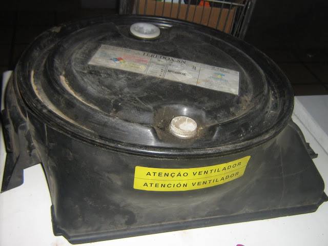

    Pessoal , tenho uma Dakota V6 1998 , parente das cherokee , hehe .
    Minha viscosa esta ruim , e sinto que a ventoinha amarra o motor , pesa muito .
    Estou pensando em instalar a ventoinha eletrica , que modelo voces tem ? me recomendaram a do PEUGEOUT 206 Anexo 507468 Anexo 507469 .
    Para ligaçao , tubo adaptador e cebolao 92/87c Anexo 507467 .
    Uso na minha dakota a termostatica do opala alcool (pelo que me informei , abre por volta de 82c) .
    Como faço a instalaçao eletrica ? e recomendavel instalar outra ventoinha de 10´´ universal na frente do condensador ?
  • 17/07/2015, 18:49
    Guima-MS
    6 Anexo(s)
    Ele me passou as seguintes fotos , para instalaçao da ventoinha :
    Anexo 507470 Coifa Original , o buraco deve ser preenchido com a tampa de um tambor/bombona de 200L .
    Anexo 507471 Ventoinha Instalada , preciso encaixar a ventoinha na tampa do tambor .
    Anexo 507472 Ventoinha instalada , parte interna .
    Anexo 507473 Coifa pronta para instalaçao .
    Anexo 507474 Instalada .
    Anexo 507475 Instalada .
    Posso fazer igual que esta 100% certo ?
    A melhor coisa é trocar a viscosa, e só.
    Ventoinha na frente só serve para trilhas travadas. Na estrada é péssimo.
    T+:-)
