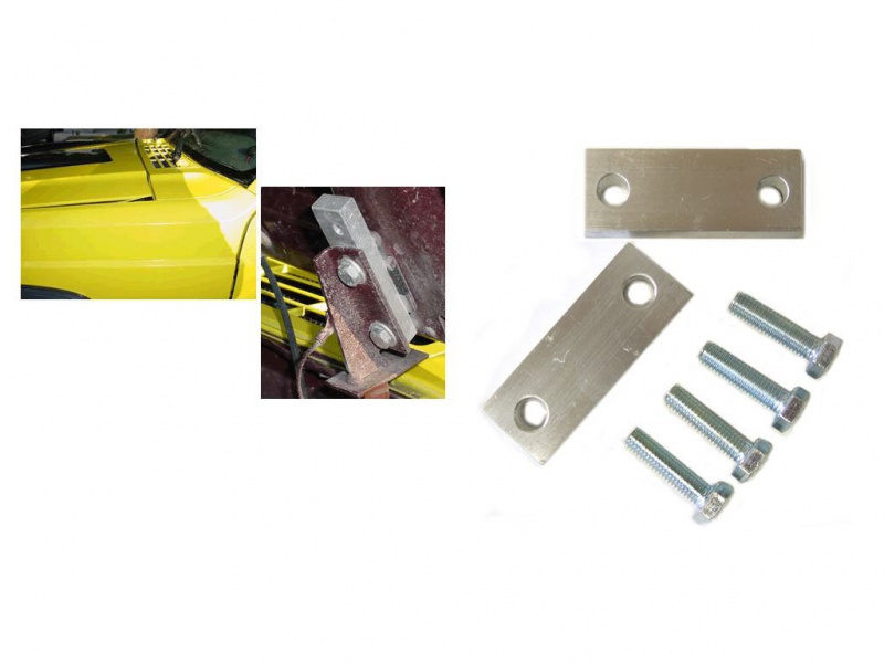

    3 Anexo(s)
    Oi gente, nos EUA eu vi uns XJ de trilha com um espaçador adaptado na dobradiça do capô. O capô quando fechado fica com um vão na parte próxima ao para-brisas, isso faz com que o ar quente saia por ali, a ventoinhas e a hélice trabalham na frente e o ar quente sai pela fresta.
    Vejam na foto abaixo :
    Anexo 491586
    Acho que é uma boa né?

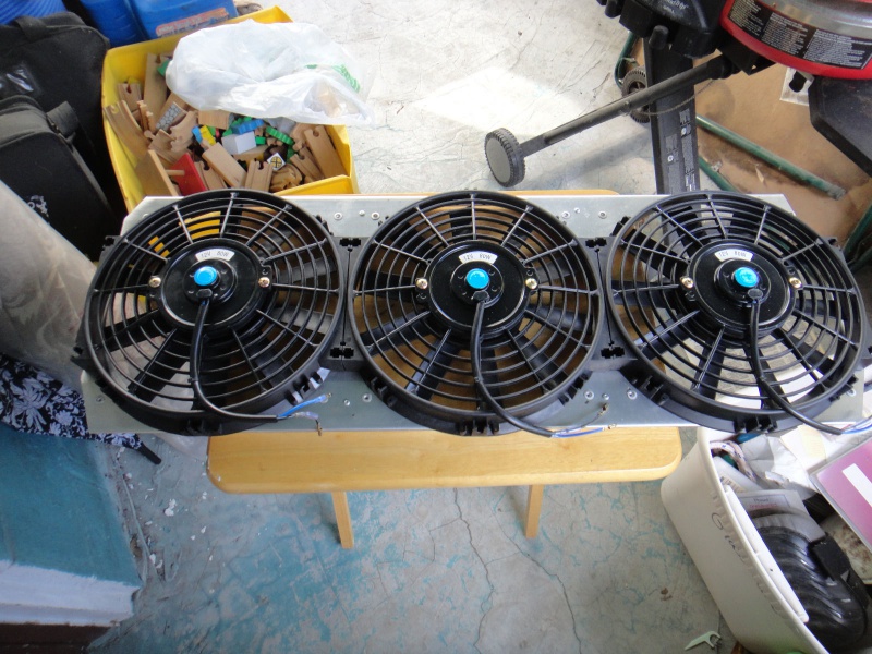

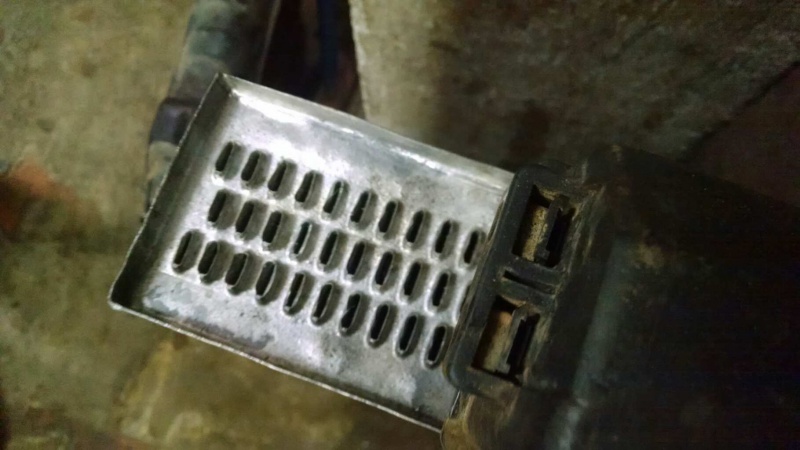

    No meu xj eu mandei fazer um radiador totalmente em metal com colmeia tripla, certeza que ficou melhor que o original. Eu tive que fazer isso pq o radiador que veio com o meu cherokee estava todo remendado e teve um dia que ele estourou a lateral... nesse dia troquei a termostática ( que estava um torrão de ferrugem ) , tbm troquei o sensor de temperatura e mandei lavar o sistema. No final adicionamos a mistura de água com aditivo de radiador.
    Aqui umas fotos do radiador que mandei fazer :
    Anexo 491584
    foto da lateral da colmeia está em zoom
    Anexo 491585

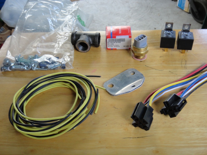

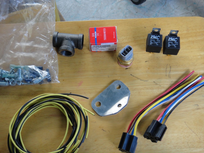

    3 Anexo(s)
    Oi gente, eu achei isso aqui no ebay, eu não imagino que alguém vá comprar nesse esquema de dólar alto mas com essas fotos dá pra entender muito bem como colocar as 3 ventoinhas em ação no XJ.
    http://www.ebay.com/itm/1984-2001-Je...82b97e&vxp=mtr
    Se notarem é basicamente um suporte, as ventoinhas e fiação, rêles e cebolão da dakota, mais algumas coisas. Os partnumbers são visíveis.
    Anexo 492404
    Anexo 492405
    Anexo 492406
    Eu ainda acho que isso serviria mais para trilhas pesadas num calor escroto... rs mas tá ai :D
