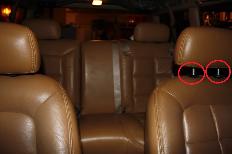

    VGraf
    1 Anexo(s)
    Se for o encosto de cabeça, é só apertar a pecinha circulada na foto que o encosto vai descer.
    Anexo 458844
  • 10/04/2014, 15:59
    Pablo.pinto2007
    Postado originalmente por VGraf Ver Post
    Anexo 458844
    Chique essa bancada aê heim!!!
    Não é isso aí não... isso aí foi facinho... o problema é reclinar a bancada traseira... tira-se o encosto de cabeça, levanta o assento puxando pelo elo (trava), coloca-se (se quiser) o encosto no local nesse assento, e depois deita-se o encosto das costas através de uma alavanca, essa bendita alavanca é que não acho!!!
    Pablo
  • 11/04/2014, 08:48
    VGraf
    Se for pra rebater o assento traseiro, é uma alavanca mesmo que fica na lateral, quase que escondida. Assim que der posto uma foto pra voce
