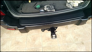

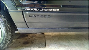

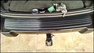

    Depois de muito tempo na oficina minha cheroka ganhou um banho de perfumaria, esse final de semana arregacei as mangas e dei um trato na lataria e nos parachoques / borrachões.
    Na lataria foi uma latinha de cera 3m e nos borrachões 4 latinhas de nugget (é aquela cera para sapato) só não ficou melhor os borrachões pq o infeliz do antigo dono aplicou mal e porcamente uma camada de tinta spray que manchou tudo, mas o resultado final não ficou dos piores não...
