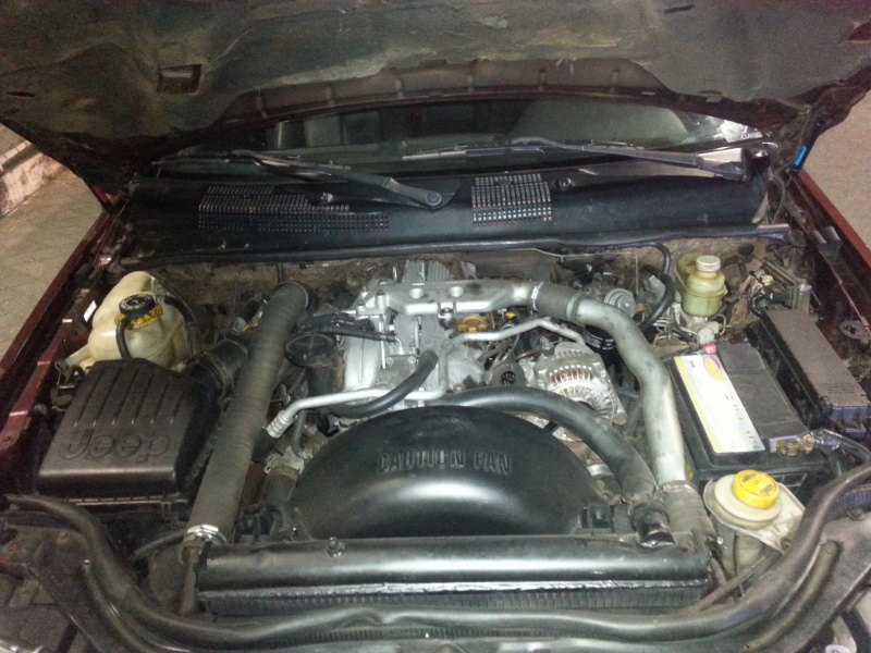

    Uma coisa que vi na foto da sua com o capú aberto é que ela está com a tampa do radiador da Ranger e essa tampa não serve nas Cherokas, a tampa da Cherokee é de 16libras e a da Ranger que está la é de 12libras se não me engano. Uma outra coisa que percebi é que adaptaram um tubo de aluminio na saida do intercooler, isso é ótimo pois essa mangueira é dificil de achar, mas tem um problema ai, o aluminio é um excelente trocador de calor, e com isso ele vai aquecer o ar que vai para o motor fazendo ela ficar um pouco mais xoxa e gastona, pois esse cano vai meio que matar o intercooler. Eu recomendo vc comprar uma fita termica e enrolar esse cano, assim isola o calor do motor.
    A bateria é fraca mesmo agora no verão vc não vai sentir tanta falta, mas no inverno ou quando o tempo esfriar um pouco ela vai dar trabalho para virar o motor. Eu recomendo vc colocar uma de 95Amp com pelo menos 900Amp de carga para ignição. Na minha estou usando uma Tudor de 95Amp e o motor vira macio e rápido.
