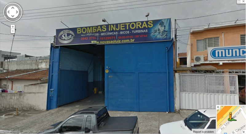

    Ricardo, segue os dados do Bombista:
    Mecanica Nova São Luiz
    Tel: (12) 3921-5308
    Endereço: Av. Marechal Henrique Teixeira Lott, 8512, Vila Acacias, São José dos Campos, SP
    Contato: Sr. Luiz
    Pode falar que foi o Pedro da Cherokee Preta que indicou, o cara é supimpa para conversar e não esconde o jogo, dá as dicas que precisa e ainda permite que você acompanhe todo processo e o serviço explicando direitinho o que é pra que.
    Dá uma ligada pra ele e troca uma ideia, as vezes ele pode te dar uma luz a respeito do que tá acontecendo.
    Se vc for na oficina, ela fica na saida da Rodovia Pres. Dutra no acesso para o CTA (Centro Tecnologico da Aeronautica) / Shopping Center Vale / Rod. dos Tamoios, vc saiu da Dutra, já vai ver ele, ele fica bem no meio da saida, um barracão Azul.

    Se vc chegar no posto de gasolina você passou do local.
    Qualquer coisa dá um grito ai!!
