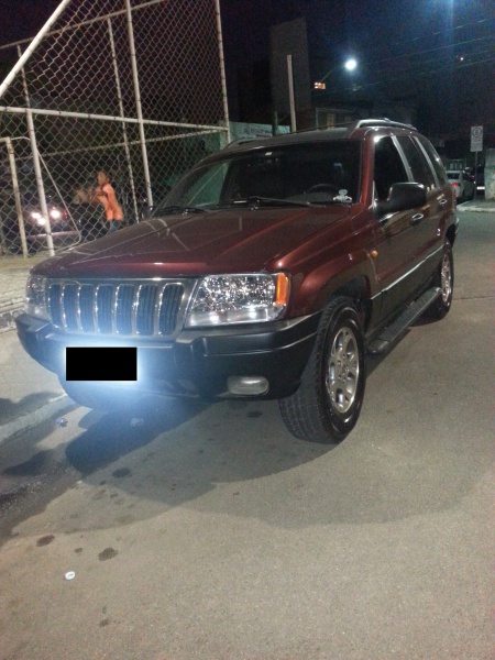

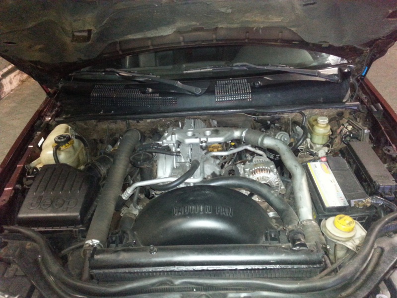

    Segue as fotos da viatura:
    Anexo 482830
    Anexo 482831
    Anexo 482832

    Uma coisa que vi na foto da sua com o capú aberto é que ela está com a tampa do radiador da Ranger e essa tampa não serve nas Cherokas, a tampa da Cherokee é de 16libras e a da Ranger que está la é de 12libras se não me engano. Uma outra coisa que percebi é que adaptaram um tubo de aluminio na saida do intercooler, isso é ótimo pois essa mangueira é dificil de achar, mas tem um problema ai, o aluminio é um excelente trocador de calor, e com isso ele vai aquecer o ar que vai para o motor fazendo ela ficar um pouco mais xoxa e gastona, pois esse cano vai meio que matar o intercooler. Eu recomendo vc comprar uma fita termica e enrolar esse cano, assim isola o calor do motor.

    Essa tampa também vou trocar, vou procurar ela hoje, mas tu acha arriscado eu rodar com ela até achar outra tampa? A fita térmica pode ser qualquer uma que isole o calor né? Também vou fazer isso! Quanto a bateria já estava pensando em trocar mesmo! Mas eu ia pegar uma Moura 80amp, tu acha melhor uma de 95amp?
