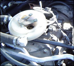

    Com o pé no fundo até nas 6 cilindros cola no banco. Como é o adaptador desse filtro esportivo pra entrada da TBI? Na XJ antes de tirar o GNV, o filtro era conectado com um tubo original do Tempra, era muito pequena a passagem e quando pisava fundo a pressão negativa "esmagava" o tubo contra a TBI, restringindo o fluxo de ar.

    Tem essa peça em cima?
    Tira ela e faz o teste.
    Depois arranca essa porcaria de GNV fora. GNV é para táxi. O motor, a suspensão e o seu bolso irão agradecer.

    André, então eu acho que é por isso que fizeram a peça de adaptação em alumínio e bem grossa mas o diâmetro interno, logo na ponta onde encaixa o filtro, eu achei meio pequena pra um motor que teria que aspirar quase 6 litros de ar a cada volta. Qualquer hora eu tiro essa peça e meço pra vocês terem uma idéia se eu tô viajando na maionese ou se eu tenho razão.
    Mas de qualquer forma, essa noite eu tiro a sisma do filtro com a adaptação. Faço o teste ali por uns 3 Km pra ver a diferença e posto logo quando possível e segunda vou levar onde trabalham com escapamento pra ver de que carro é o abafador ou se é original.

    Giovani, não tem nada a ver com isso aí não, a peça é totalmente diferente. Eu vou tirar algumas fotos pra tentar postar aqui pq eu não sei como se faz mas é bem diferente disso e não tem essa chapa fechando as boca do TBI não
