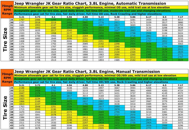

    Para eu aprender, baseado nessa tabela de pneu/relação:
    - meu carro (2008) hj tem relação original e pneu 285/70/17 (quase 33), o que acontece NA PRATICA se eu mudar a relação para 4.1 ou 3.73, para ficar no "verde"?
    - Para trocar a relação tenho que comprar C&P diant e tras e pronto? Tem que mudar alguma coisa no coisa no bloqueio (eaton) já instalado na dianteira?

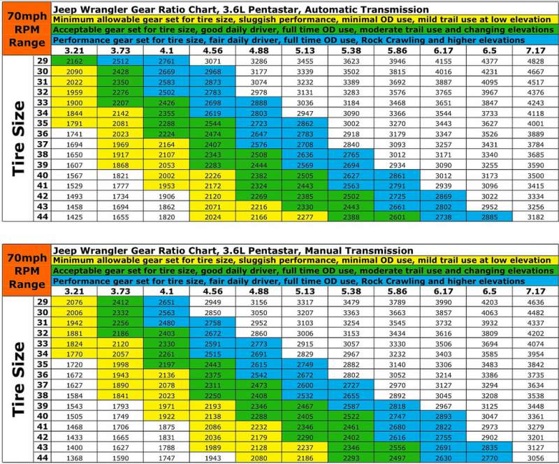

    Fala Carlão, tudo bem?
    O que eu posso contribuir aqui é que a tabela que o Duda postou são para os modelos pentastar 3.6. Para os 3.8 é outra tabela.
    Seguem ambas abaixo. A primeira é pro 3.6, e a segunda pro 3.8.
