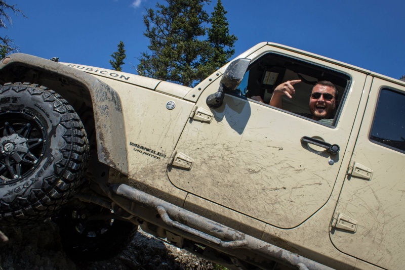

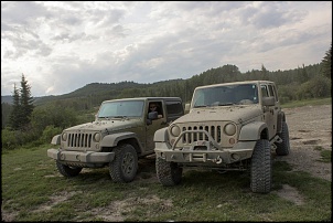

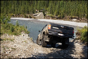

    Trilha no domingo, fui levar o gerente de vedas da Jeep para conhecer o carro dele. Segundo ele, se ele tivesse como levar as pessoas interessadas para fazer uma trilha com o carro, a venda era garantida, hehe.
    Nas fotos dá para ver como a trilha mudou depois das chuvas pesadas que cairam em Julho: os acessos aos Creeks viraram abismos, pequenas subidas viraram paredões e alguns trechos das trilhas tiveram que ser desviados porque eles simplesmente ... sumiram

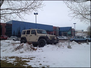

    Com a chegada do inverno, os Jeeps ganham vagas exclusivas
