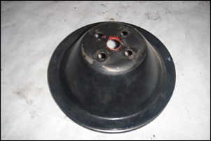

    Bom, aos experts em mecanica, não vou me pronunciar. Acho que não vale a pena.
    A voce Eldo, se for relacionado as peças que estão nas fotos abaixo, foi realmente o que fiz, citado no post 02. Notei que sempre empenava, e logo tinha que ser trocada, rompendo a correia e parando tudo.
    Agora, se não foi isso em que vc mencionou Eldo, me desculpe, tentei ajudar.
    Miniaturas de Anexos Miniaturas de Anexos Polia do Comando - porque quebra?-polia-bomba-dagua.jpg
    Polia do Comando - porque quebra? Imagens Anexas Polia do Comando - porque quebra?-polia-virabrequim.jpg

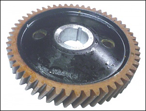

    Caro GBarros!
    A peça no qual o Eldo se refere, não fica exposta, fica na parte interna do motor, e para o lado do distribuidor.
    Aqui, imagens tanto da fibra (original), quanto da peça de alumínio, mais usada em motores preparados.
    Miniaturas de Anexos Miniaturas de Anexos Polia do Comando - porque quebra?-engrenagem-fibra.jpg   Polia do Comando - porque quebra?-engrenagem-aluminio.jpg

    C O R R I G I N D O ............. Engrenagem e não polia....
    GBarros. a confusão. é que colocaram no topico como polia, mas não é o caso. o nome correto seria ENGRENAGEM DO COMANDO....... e não polia como foi mencionado..... Polia quando trabalha com correias ,,, engrenagem quando trabalha em forma de dentes.....e sempre casando uma com a outra....
