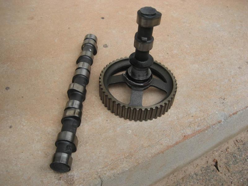

    Segue uma foto do eixo quebrado com a polia, e outra dele posicionado no cabeçote.
    Miniaturas de Anexos Miniaturas de Anexos -comando-e-polia.jpg   -cabecote1.jpg

    27/10/2008
    11
    Alguém poderia me dizer se isso que ocorreu é normal?

    Marcelão !!
    De forma alguma isso pode ser uma coisa normal . pela quantidade material (metal patente ) arrancada dos mancais ,Isso ocasionou um desnivelamento nos mancais que são os apoios do eixo e com eles desnivelados o eixo foi forçado contra apoios diferentes o que pode ter causado a ruptura .
    Porem a causa disso tudo pode ser alguma deficiência na lubrificação , uma vez que o eixo trabalha sobre um filme de óleo . faltou o filme óleo, começou a lenha.
    abs.
    Será que em algum momento este motor aqueceu? Este também pode ter sido um dos fatores.
