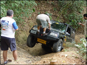

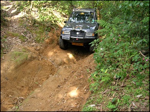

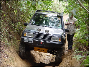

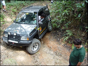

    Miniaturas de Anexos Miniaturas de Anexos -dsc03122_304.jpg   -dsc03006_138.jpg   -dsc03018_968.jpg   -dscn0949_181.jpg   -dscn0935_847.jpg
