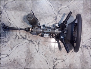

    Esta foto é de uma coluna da Toyota Corolla.... foto esta do Junyors..
    Parece pela foto que é uma coluna escomoteavel. e ainda na parte de dentro da viatura tem o tal conjunto de motor e bomba hidraulica......
    Bom é uma boa solução.
    ok..
    abçs

    Antonio , me parece que essa e so elerica como a do Stilo e agora ate o Fiesta usa assim , eu tive recentemente com uma do Ford Fiesta eletrica masi nao ache ninguen que se habilitasse a intalar a parte eletrica ai desisti pois a conexçÀO de alimentaçao principal nao mostra qual e positivo e negativo .

    Eu acredito que n seria muito viavel a direção elétrica em jeeps, ou qualquer outro veiculo destinado ao off road, por causa que n é apenas um motor elétrico ali que gira para um lado e para o outro, tem diversos sensores na coluna e que tbm usam outros dados do veiculo, como a velocidade e aceleração lateral do veiculo.
    Sou eletricista em uma concessionaria Ford e realmente varios veiculos estão vindo com a direção 100% elétrica, por ser muito mais pratica, limpa e "barata", por exemplo o New Fiesta o Fusion a Edge e a nova Eco. Desconheço a direção usada por outras montadoras, porem essas novas da Ford, elas precisam saber até a força que vc esta aplicando no volante e a velocidade que vc esta girando o volante. E elas n trabalham com sinal analógico, é tudo digital, sendo muito dificil de simular todos esses dados para colocar no jeep.
    Ja a do Focus (somente o 2.0) usa direção elétro hidraulica (como alguns colegas ja falaram) seria muito mais simples de instalar. Dai coloca o motor dela trabalhando direto, deixando ela com pressão maxima, deixando a direção bem levinha, ja que ngm vai querer ela progressiva msm né rs.
