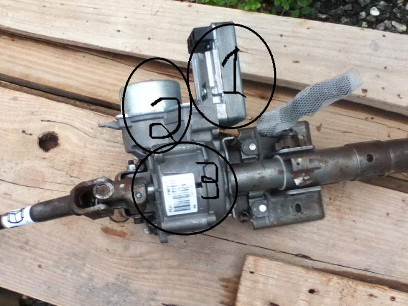

    Bom dia prezado ! na foto 7 dá para ler FoMoCo, Ford Motor Company, não conheço carros modernos e não sei quais da Ford tem direção elétrica, mas já é um começo . . . boa sorte e um abraço !

    Pega todo e qualquer codigo que achar na peca e vai jogando no google, uma hora vai aparecer alguma coisa.
    Mas pelo formato eu arrisco dizer que é de um Kia Soul, ja vi algumas e sao bem parecidas, mas é um chute

    Então Dic,ja descobri e do novo Ford Fiesta,essa ai Coluna De Direção Eletrica Hidraulica New Fiesta - R$ 950,00 no MercadoLivre eu queria saber tambem se ela funciona so ligando positivo e negativo, se e ligado a alguma altra central computadorizada algo assim , ou se e so ligar na bateria e ela ja funciona,
    valew pela dica .

    Simples, pega um multimetro, coloca uma ponta na carcaca metalica e outra em um dos conectores. No conector onde a resistencia for menor esse sera o negativo, simples.
    Alimenta ele com uma bateria BOA pois isso puxa uma corrente violenta, e gira o lado do volante, se fica leve é porque funcionou.
    Os outros conectores menores podem ser pra controle de fim de curso ou algo assim, so testando mesmo pra saber.

    Bom dia prezados ! acho que esse teste não trará resultados confiáveis, não conheço bem essas direções elétricas mas normallmente a inversão de rotação em motores de corrente contínua é feita invertendo a polaridade de alimentação, por isso ele tem os dois terminais assim como um guincho elétrico . . . os conectores pequenos também podem ser informações para a função de progressividade . . . vai ser interessante acompanhar o andamentos dos testes do Juleymar, um abraço à todos !

    oi pessoal acho que essa coluna ae seja isso que li nesse site link : Direção Dinâmica: características do sistema que equipa diversos veículos urbanos - Parte I

    Cangu , dei uma lida ai , se entendi esse troço e todo automatico e seguro correto, mais sera o modulo de controle essa parte quadrada ai o numero 1 , 2 e o motor eletrico e 3 a planetaria -img_0721.jpg se for sera muinto bom, entao sera simples a adptaçao, ja pedi um eletrecista aqui pra dar uma olhada vamos ver ,
    Entao Jacimar, estou muinto interessado nesse sistema, estou torcendo muinto que encontremos a alguem que fale " liga na bateria , põe um rele aqui ou ali e pronto " heheheh sonhar nÃo custa nada ne, ja pensou eliminar aquela bombo com oleo, a adaptação de polia dupla no bf (que e meu caso) mais vamos seguindo.

    eu ja pensei em arrumar um motor e por um acoplamento em uma bomba hidraulica e e fazer minha propia bomba eletrica de direção?!!!!

    Bom dia prezado ! essa idéia mirabolante ( e outras ) já passou pela minha cabeça também, ficaria mais fácil de instalar do que colocar outra polia, suporte, alinhar etc . . . teria que ter um controle de rotação do motor elétrico para que a direção não fique muito leve em "alta velocidade" de Jeep . . . mas . . . se fosse tão simples acho que os fabricantes já teriam feito, se lá . . . boa sorte e um abraço !

    Desvirtuando um pouco do tópico, em termos prático em um bf 184 não senti diferença alguma com e sem a bomba hidraulica(MB 1113), por isso, na época desisti em adaptar uma bomba eletrica no meu CJ5. Mas como "desafio" ou "inovação tecnológica" nos nossos Cj's está valendo!
    mais essa bomba eletrica existe, Clio antigo e Ford Fucus 2012 usa , inclusive o Charles um ususario aqui do Forum que usa em um setor de Santana ,http://www.4x4brasil.com.br/forum/je...cao-vw-73.html
    mais se essa do setor eletrico der certo vai ser bom, pois adaptar polia dupla no BF num parece facil nao, mandei adaptar um alternador ficou torto ai pois fui adaptar eu mesmo num alinhava nem pelo diabo , ate hoje ta meio esquisito, entao estou querendo sair dessa de adaptar bomba , polia e o diabo a quetro pra gastar uma fortuna e fica uma merda, quanto menos coisa melhor .
