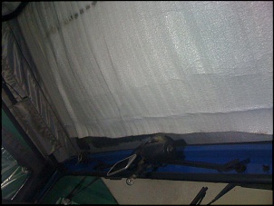

    Coloquei o ar condicionado. Me arrependi... de não ter colocado a mais tempo!!! Ficou maravilhoso! A capota Atlântida (ou Best Top) estão aprovadas para o ar condicionado, bastando colar no teto um isolante térmico de duto de ar condicionado central (branco de um lado e alúminio do outro), muito comum em estacionamento de Shopping Centers e colar atras do painel, assoalho, etc.

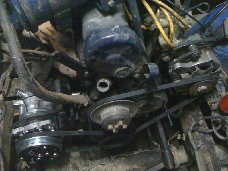

    1- compressor no lugar do alternador, e este último, próximo ao distribuidor

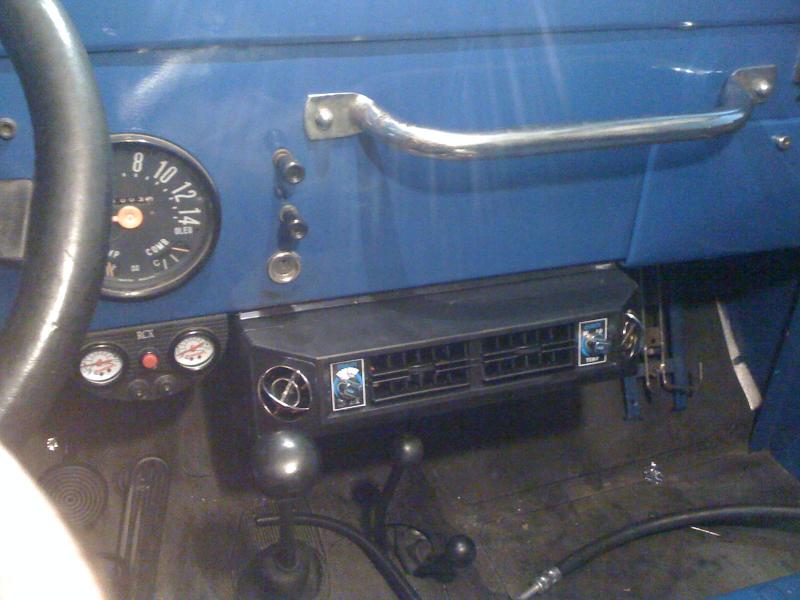

    5- evaporador fixado sob o painel
    Miniaturas de Anexos Miniaturas de Anexos ar condicionado-img_0377.jpg   ar condicionado-img_0386.jpg   ar condicionado-img_0388.jpg   ar condicionado-img_0396.jpg   ar condicionado-img_0401.jpg

    a minha capota é a Atlântida Mascote Sport SEM isolante térmico. Esta que você referiu deve ser melhor que a minha, pois meu isolamento é "home made" tupiniquim! Provavelmente terá apenas que isolar o cofre do motor e o assoalho. Com relação a vedação, escapa um pouco na massaneta da porta e uma ou outra frestinha de aproximadamente 2 X 0,5 cm. Mas é insignificante, tal como o Kim escreveu. Segue três exemplos do meu isolamento.
    Miniaturas de Anexos Miniaturas de Anexos ar condicionado-img_0418.jpg   ar condicionado-img_0419.jpg   ar condicionado-img_0420.jpg
