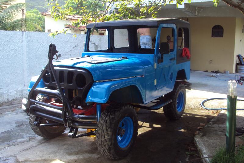

    já comecei a instalar o AR......
    Miniaturas de Anexos Miniaturas de Anexos ar condicionado-140320101648.jpg   ar condicionado-140320101649.jpg   ar condicionado-dsc01151.jpg   ar condicionado-dsc01154.jpg
  • #57
    Usuário Avatar de Leco1974
    06/07/2008
    996
    Citação Postado originalmente por buica Ver Post
    Buica. Vi as fotos do teu jeep. Pretendo colocar AC tb, mas agora me interessei pelas entradas de ar que vc colocou no capo do CJ. Elas ficarão altas assim mesmo ou apenas estão soltas. Parece que seria uma das dicas pra aliviar o calor que passa pra dentro. Sabes de qual modelo são ou onde vendem via internet? Obrigado.
  • #58
    eu comprei essa grade com o Leandro da Tratograma, mas existem outras lojas que vendem .
    Há, ela está solta ainda, pois tenho que polir o carro todo ainda. tenho uma foto dele preso com arrebite antes da reforma.
    http://www.garra4x4.com.br/garra4x4/...&pf%5Fid=GD056
    Miniaturas de Anexos Miniaturas de Anexos ar condicionado-17052009844.jpg   ar condicionado-dsc01117.jpg   ar condicionado-dsc01088.jpg
    Ficou bem boa a instalação. Vou comprar deles tb. Eu tinha visto no site deles mas não me interessei muito, pq pensei que na instalação poderiam ficar pra cima ou não acompanharem o desenho do capô.
    Ar + capota de fibra com portas = jeep de patrão. KKKK.
    Onde comprastes a capota de fibra? Pesquisei e não achei nada, apenas de um cara daqui por R$3.000 e achei muito salgado, tinha portas, capota e quadro do parabrisa, mas sem os vidros (que disse-me o vendedor que gasta mais uns mil).
    Ps.: o consultor técnico da primeira foto é que te deu estas dicas??
