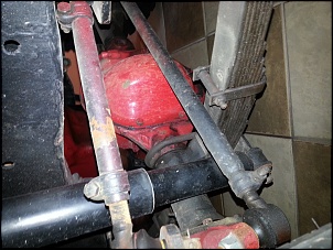

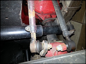

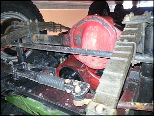

    Ola pessoal,
    Eu montei no meu jeep já faz alguns anos a caixa mecanica, ficou show bem leve para dirigir, claro não ficou tão mole pois não é hidraulica.
    O unico ponto de dúvida, foi que perdi um pouco o curso do giro das rodas, não esterça tanto quanto a original! Agora não sei se tem alguma regulagem ou se foi montada errada?
    Isso acontece mesmo ou será que tem alguma merda? hahah
    Grande abraço
    Marcio

    Segue umas fotos da minha instalação.
    Obrigado pela ajuda.
    Marcio

    MCamargo,
    O braço que sai da caixa tem que ligar na roda mais distante, como VC fez esta errado, VC pode usar um SOS munhao com o furo cônico de baixo para cima, ou usar um terminal duplo para prender a barra que sai da caixa para a roda esquerda. E por fim coloca um amortecedor de direçao

    No meu Jeep, a barra que se liga aos 2 munhões ficou prensada no 2 feixes de molas. Não quero ter que adaptar os pivôs também.
