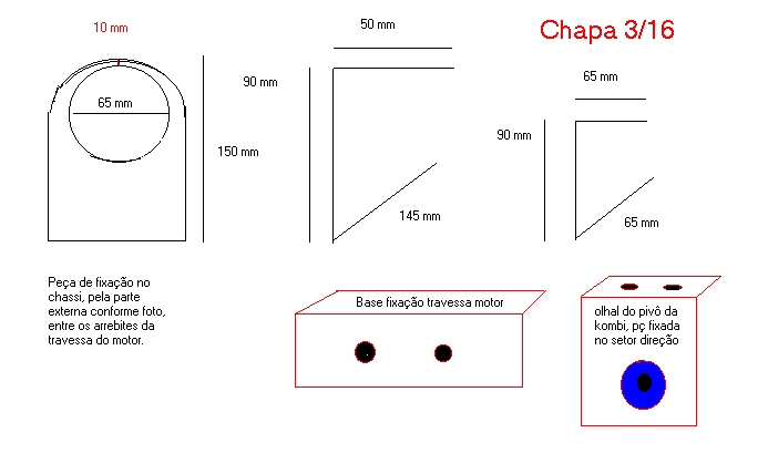

    Caros Colegas,
    Como Tive Uma Enorme Ajuda Dos Ruralistas Quando Precisei Sobre A Adaptação Da Direção Hidráulica Do Santana Na Minha F75, Deixo Para Quem Quiser Fotos E Croquí Da Adaptação, Indico Sim E Ficou Muito Bom. Agora Meu Pé-de-boi, Está No Estaleiro Sendo Restaurado, Mas Breve...breve Voltará às Trilhas.

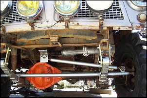

    Colega gostei da sua adaptaçao ficou boa, so nao gostei como vc ligou o pivo que faz o comando da roda esquerda parece que soldou um olhal onde recebe o pivo, vc poderia ter usado um terminal de olhal do Jeep com a barra da Rural 4x2 da a medida certa e nao usa solda, eu fiz na minha.
    Caro colega,
    VC tem razão, quando fiz esta primeira, não estava encontrando a ponteira do Jeep com olhal, a solução foi fazer este olhal e soldar, porém existe um pino de fixação, prensado e soldado à barra de direção que tbm é super dimencionada, utilizei tubo de caldeira, que tem a parede extremamente grossa, não comprometendo a segurança da direção.
    Sds, Júlio.

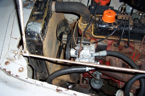

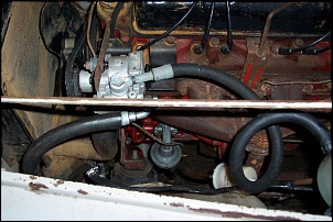

    Vamos lá:
    - Não é necessário dar corte em nenhuma parte do carro, por isto optei pela DH do Santana, é apenas uma peça soldada entre os pinos, respeitando os limites dos mesmos, pois se for necessário retirar, não compromente nada.
    - Quanto ao axial, nunca tive problemas, já ví setores como o meu quebrados, trincados... não entendi como quebraram, pois já fiz trilhas pesadas aqui em BH, como a "GALOPEIRA" 09 KM de trilha em 07:00... 08:00 h. de tão técnica e pesada e respondeu perfeitamente.
    - A ligação das mangueiras, mantive as originais, não se muda nada, dá para aproveitar todas as mangueiras, o suporte da bomba fica posicionado à direita do motor visto de frente para trás, nos dois primeiros parafusos do cabeçote conforme foto e as mangueiras do setor saem do lado do bocal inferior do radiador, aí é só alegria. Talvez tenha só que prolongar uma das mangueiras do reservatório, que é facilmente encontradas em auto peças.
    Sds, Júlio

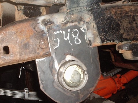

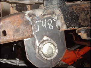

    Nessa parte que perguntei se vc não cortou o chassi....pois me parece que a chapa segura o setor é a mesma que está dentro do chassi,tem até u número ali...
    Usuário Avatar de JÚLIO4X4
    24/04/2006
    14
    Chassi
    Citação Postado originalmente por Zepi Ver Post
    Olá,
    Zepi,
    A chapa q estou usando é 3/4 e talves pela posição da foto deu a impressão que o chassi foi cortado, mas na verdade está apenas sobreposta e ainda mais, tomei cuidado para não afetar os cravos (pinos) do chassi, e, o número que consta nela é das medidas dos cortes solicitadas ao fornecedor, aí estava apenas no início da instalação, quando a chapa chegou e eu a soldei no local. Júlio

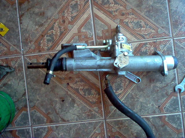

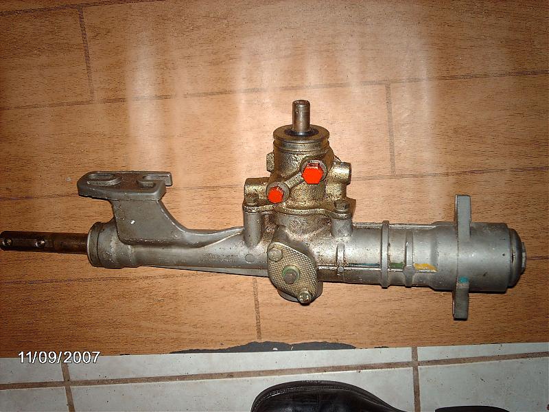

    Mas acho que terei de trocar o setor pois o meu as mangueiras saem pra cim e não para o lado.Gostaria de saber a diferença...se é a marca...

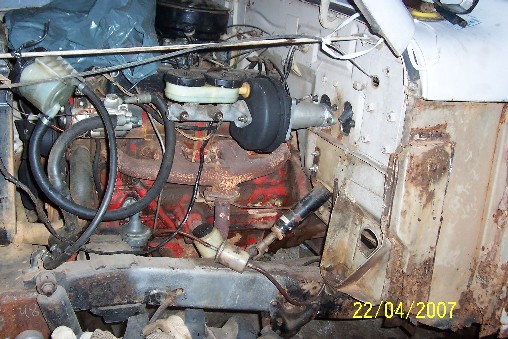

    A minha é a primeira foto:

    Qual dos modelos acima é o seu setor?Qual marca?
    Eu não sei te responder isto, mas era de uma Santana Quantun 1995, estou colocando a mesma coluna de direção que desta Quantun.
