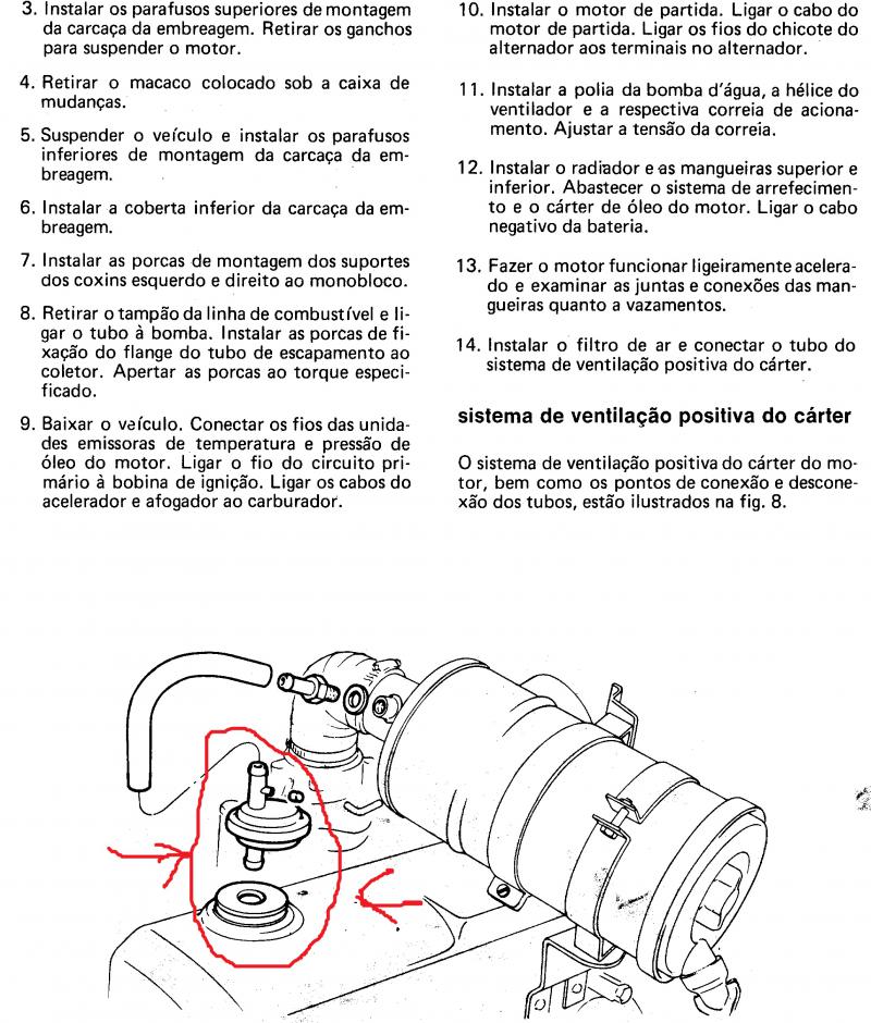

amigos, alguem sabe onde encontro essa peça... é de um motor OHC 4CC.
tava olhando hoje e ta uma gambiarra la no meu motor.
obrigado amigos
Vávula de PCV(Vávula de ventilação positiva do carter) o meu está com vazamento nessa tampa, no mercado livre tem para vender com certeza.
