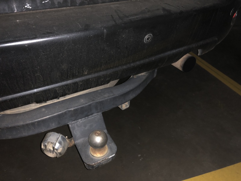

    Manda uma foto do engate

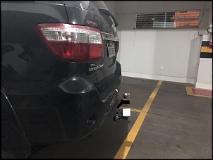

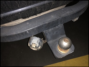

    É este o engate da SW4 Rodrigo. Obrigado

    Caro Ricardo Cabral.
    Minha sugestão seria inverter a fixação (dobra) da chapa que fixa a bola no engate da SW4. Solde-a para cima e monte a bola novamente na mesma chapa após invertê-la.
    Se achar que o towbar ainda está inclinado, abaixe o centro da fixação do towbar para abaixo da linha central do para-choque do Jeep.
    Creio que fazendo isso ganhará fácil os 20 centímetros que precisa para manter o Towbar na posição correta, ou seja em uma linha horizontal plana.
    Abraço;

    Citação Postado originalmente por xibiu!!! Ver Post
    Prefira usar a mesma chapa, ou se precisar confeccionar uma nova para inverter o suporte, dobre-a com a mesma altura e jamais use chapa de bitola mais fina.
    Dê atenção à altura da dobra da chapa pois quanto mais alta a dobra da chapa, (em relação à solda e a bola) mais a força de alavanca vai forçá-la para tentar fazer entortar a peça ou forçar os pontos de fixação do engate no veículo tracionador.
    Reforce muito bem a nova solda, usando chapas de reforço, e aproveite para revisar a fixação do engate na sua SW4, pois a força de alavanca que sofre essa peça quando traciona um outro veículo é muito grande.
    Abraço a todos.

    Show de bola!! Excelente idéia! Vou levar no torneiro mecânico e pedir para adaptar!! Obrigado. Abs
