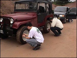

    Olha o pneu do meio ai, acabei de adiquirir... parece ser o bicho ... imagine entao se fosse o da esuqerda hein.....!!!
    Valeu galera...
    Miniaturas de Anexos Miniaturas de Anexos Pneu para roda aro 16-3k_pneus_165.jpg

    Eu tinha fate 750x16 no meu CJ e coloquei pneus da 3K new frederico, nas medidas 265/75 r 16. Os 265 são maiores em diametro e mais largos... To colocabndo no carro essa semana dai vou postar fotos pra galera ver o resultado...
