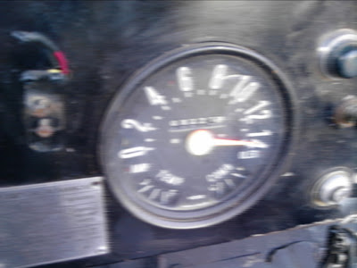

    salve galera... essa foto aqui é do velocimetro do meu jeep...
    tirada ontem atarde.....
