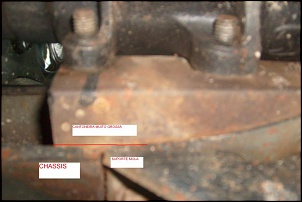

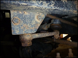

    Citação Postado originalmente por braco Ver Post
    Pois é, na 1ª foto tem o braoço pitman original de s10, com pivô, mas a segunda foto o braço tem olhal onde entra o pivô do terminal da barra.
    Esse terminal é do opala, da bandeirante? entrou justo ou forçado?

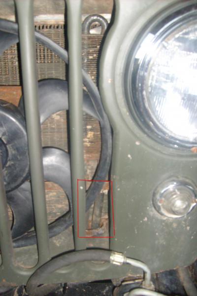

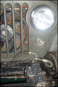

    Essa foto da dh da s10, na cor verde, voce poderia enviar (em mp mesmo) da frente do jeep? na parte por onde as mangueiras passam para dentro? valeu

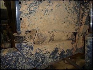

    Citação Postado originalmente por Charles_Curitiba Ver Post
    Boa noite!
    Na terceira foto (foto sem o guincho), elas aparecem ao lado do coxim.
    Thiago
    Boa noite!
    Tem coisas que prefiro não saber... rsrsrs
    Mas vou perguntar para o mecânico de qual carro foi o meio pitman utilizado.
    Os terminais são originais do jeep.
    Thiago

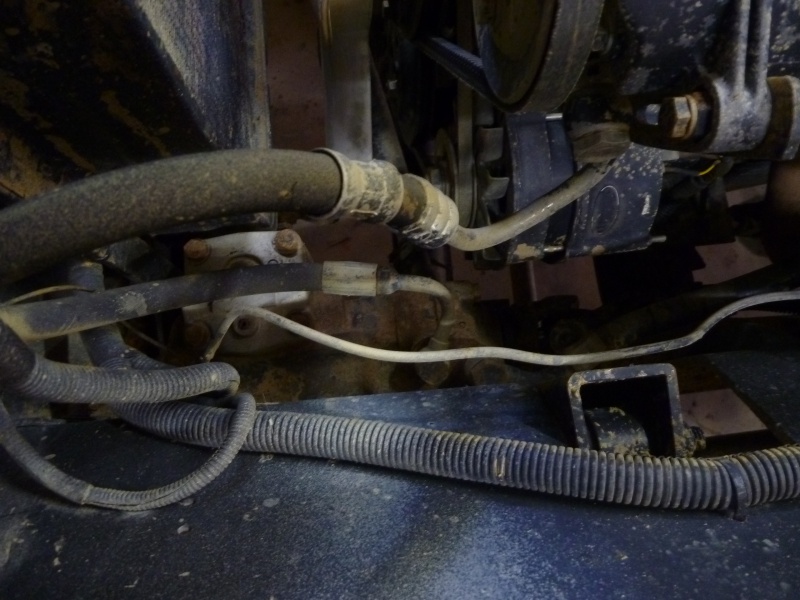

    detalhe da mangueira

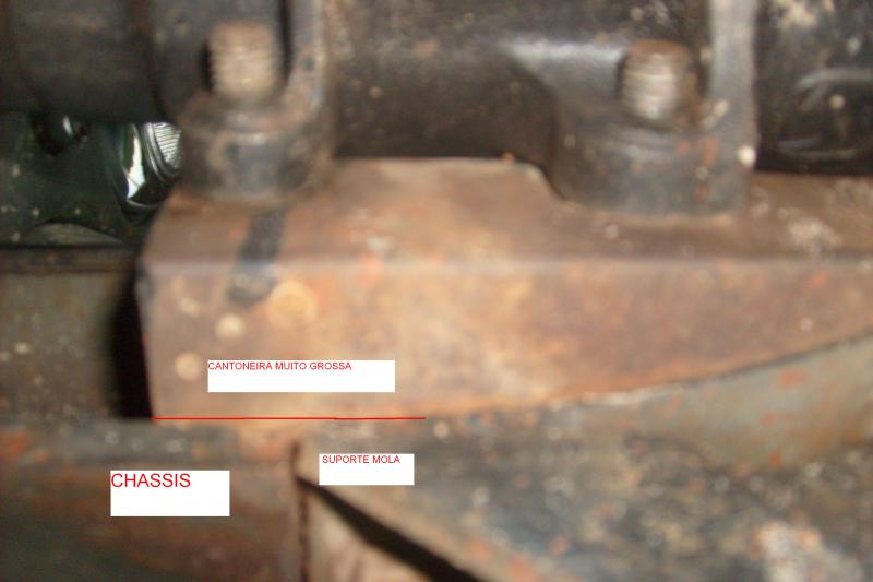

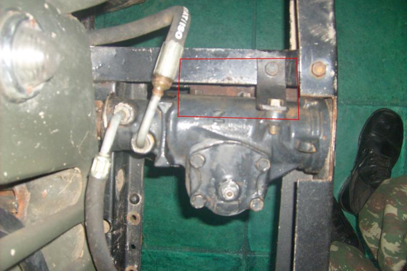

    Bom nesse setor de S10 alem do reservatório coloquei um radiador do óleo hidraulico na frente do radiador de água bem no canto. Para isso furei aquela caixa por baixo a mangueira entra e sai por lá.
    Na fixação do setor usei uma cantoneira umas 4 vezes mais grossa que o chassis, parafusada por dentro nem aparece.

    Thiago, quanto vc teve q subir a base do guincho?
    E como fez? colocou calços?
    Subi o suficiente para a base não encostar nas mangueiras... Aí depende de cada carro, é complicado tirar como base o meu... e tentar fazer identico no outro...
    Coloquei calços de aço entre o chassi e a base, para dar a altura... Pode mandar fazer calços quadrados e furar...

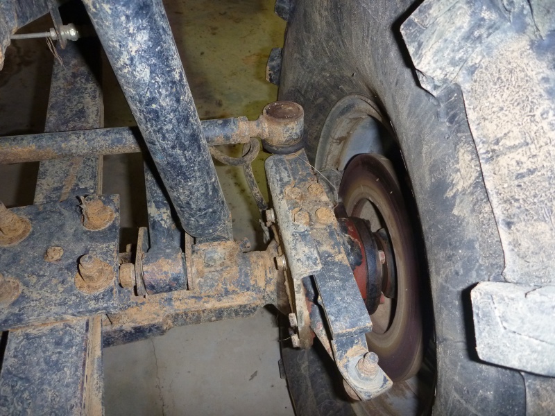

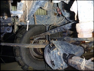

    Olá, coloquei em um CJ3-B, cara de cavalo, direçao do opala, dentro do cofre do motor. Ficou ótimo, o que eu fiz foi o seguinte, fiz a barre de direçao correr por traz do eixo dianteiro, ou seja, o higth steer ( acho q é assim ) esta virado pra traz e nao pra frente como é o comoum, assim a barra de direçao nunca recebe pedradas e pancadas, e a DH fica escondida.

    Segue fotos. Da dh, a barra sai por traz, indo ate a outra roda, de onde sai uma barra roda a roda por traz do eixo dianteiro. o higt steer ta virado pra traz.
