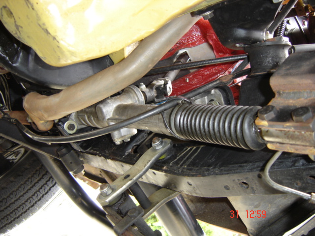

    Citação Postado originalmente por ALBERTO - SASAFRAZ Ver Post
    Afinal de contas alguem tem as medidas, fotos ou desenho deste tal suporte com guia deslisante para instalação da caixa de direção do gol santana etc....?????
    Me ajudem..... Não aguento mais a direção original do meu cj
    Foi neste tópico que encontrei uma dica boa que eu gostei para fazer a instalação da hidraulica de vw no meu jeep que tem motor original bf.
    Gostei do resultado além de ser bem simples a instalação, apenas precisei fazer o escapamento novo.
    A foto é de autoria do ilustre colega RONALDO B (só nao vai me processar por plagio ).
  • #404
    Daniel:
    O escapamento está praticamente encostado no setor e pode lhe trazer alguns problemas por conta do calor excessivo. Pense na possibilidade de enrolar alguns metros de Termotape (fácil de encontrar no Mercado Livre e sites de peças automotivas) no escapamento.
  • #405

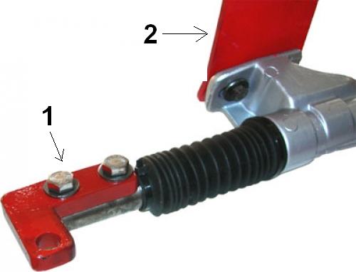

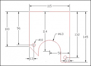

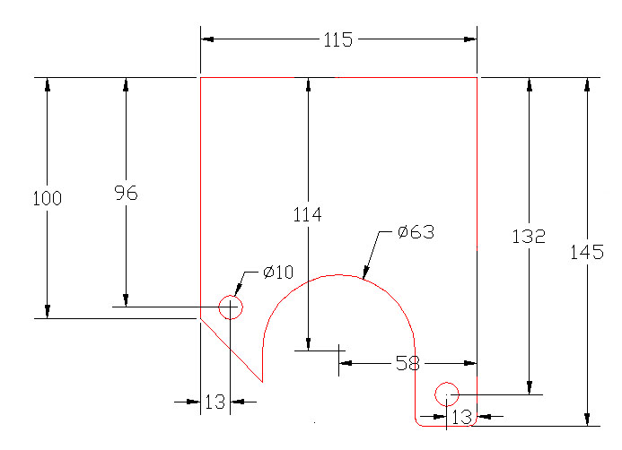

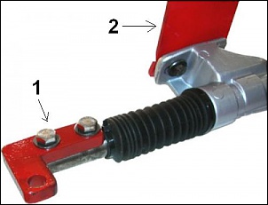

    Boa noite
    Meu nobre eu tambem estou com essa dificuldade e esta dificil alguns dos usuarios nos socorrer, até o momento somente consegui as medidas desta peça na 1º foto que segue abaixo.
    O que estou precisando é a peça marcada com o nº2 que esta na 2º foto.
    Eu ja tenho a caixa, barras, chapas e coluna só falta as medidas, vamos esperar que alguns amigos aqui do forum nos ajude com essas benditas medidas para podermos conduzir as nossas viaturas sem fazer muita força.
    Um abraço

    Usuário Avatar de Will4x4
    01/12/2009
    Passo Fundo/RS
    194
    Citação Postado originalmente por BrunoBB Ver Post
    Daniel:
    Nao tinha pensado no calor gerado pelo escape, semana que levo o jeep pra funilaria e vou providenciar esse isolamento.
    Valeu pela dica.
