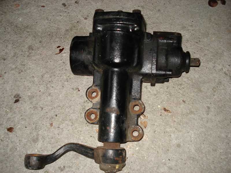

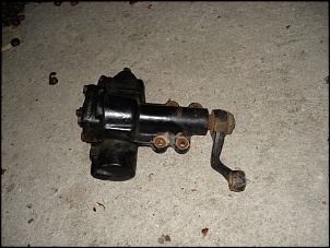

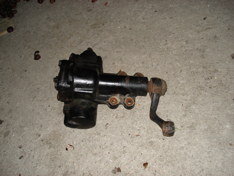

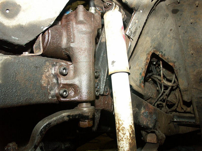

    Alguém aí sabe de que veículo é esta caixa? Resolveria meu problema de espaço...

    Citação Postado originalmente por fugger Ver Post
    parece ser da hilux antiga

    Da S10 eu coloquei sem furar a grade...
    E ficou muito bom...8-) é uma otima caixa
