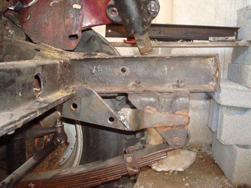

    Levei meu jeep a um tempo atras para um mecanico instalar a direção hidraulica de opala e olha a gambi que o fulano fez como suporte para a caixa. O que voces acham ???
    Hoje desmontei a frente e vou tentar refazer este suporte com algo mais forte.
    Realmente, com todo respeito..... na minha opinião o serviçinho tá mal feito heim.......
    Teria receio em andar com isso aí.....
    Na minha opinião não inventa a roda não..... tem varias fotos aí de adaptação de caixa de opala.... só copiar, nesse tópico aqui mesmo tem dá uma buscada.....
    Boa sorte na empreitada.
    Isso daí é só o gabarito pra verificar a posição da caixa né

    O pior é que hoje acabei de fazer um novo suporte e fiz a furação igual ao que ja estava la no jeep(gabarito,rssss) e hoje quando fui colocar a caixa percebi que a caixa fica torta na furação que estava, forçando a caixa, e pra resolver isso vou ter que arrumar outra barra para alongar a que esta la pois ficou pequena quando coloco a caixa na posição correta.

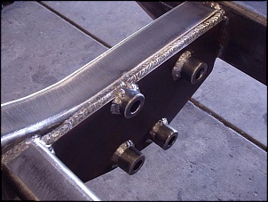

    quando tenho que levar alguma coisa para o mecânico fazer, imprimo uma foto e levo para o cara e mostro como deve ser feito ! fica mais fácil para os dois !
    Tem muito serviço bem feito na net, é so pegar um modelo e copiar ! esses são de S10 !
    Em compensação tem uns, que nem dá pra comentar ! (foto 5)

    essa base da terceira foto ai tá um espetáculo, mas a DH da S10 só tem 3 pontos de apoio.
    correto Elmer !
    as duas primeiras de uma caixa tipo S10 !
    as demais coloquei apenas para mostrar um serviço extremamente bem feito, outra de um molde/gabarito e de uma gambi !
    (não sei de que caixa é aquele suporte)

    Realmente a foto 3 o cara solda muito heim.... quando fou soltar vou tentar copiar rsrs, se bem que estou longe disso .
    Aquele suporte ali deve ser para a caixa dos wranglers da vida que acho que tem 4 pontos de apoio.

    Eu pegunto : "Só esta faixa de ferro ai fica bom ??"
    Mecanico: "Fica, isso aguenta um trator"
    Como eu ja estava puto com outras merdas que ele tinha feito diferente, peguei o jeep e fui embora assim mesmo, do que ia adiantar ele refazer, ia acabar estragando mais ainda o chassi e fazendo pior do que ja estava.
