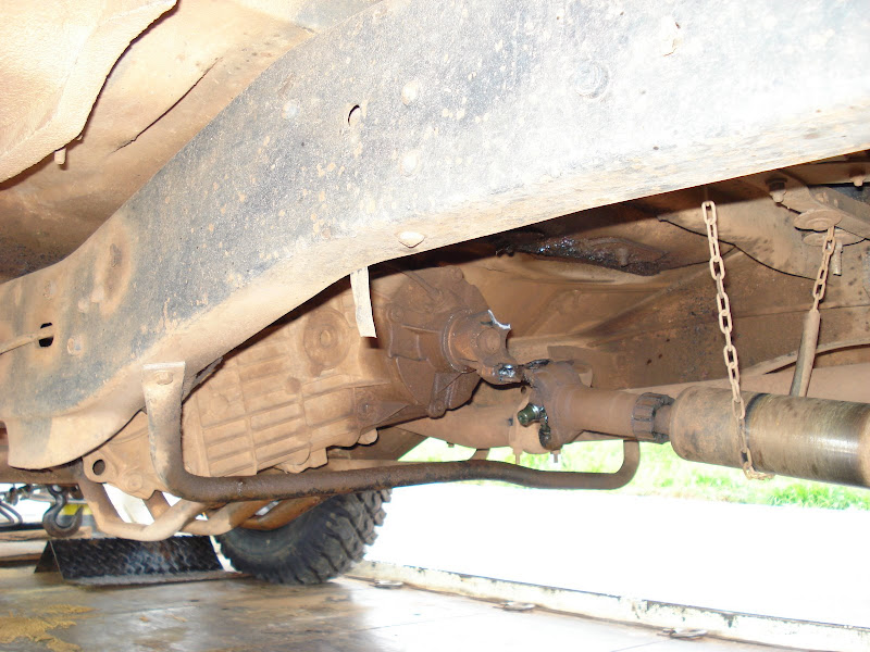

    Tb sou de sao leopoldo, aqui vai uma dica. Utilize uma corrente ou cabo de aço fino mais ou menos sobre o meio do cardam, peso diretamente no chassis, é algo bem simples mas que pode trazer muitos beneficios. Mesmo que os acidentes causados por cardam escapando serem pouco, vc não va paga para ver. Sendo colocado sobre o meio do cardam, não deixa que ele arraste se soltar da caixa ou do diferencial

    Correntinha do cardan em ação...

    Powrrra tio, isso foi na Milona ?
    Se precisar de um garfo desses tenho um poraqui.

    Pois é Elmer, foi na Milona sim
    A flange da CT estourou terça passada, voltando de SC. Já foi substituida, e agradeço a atenção!
    É a segunda flange, a primeira foi em Curitiba, em outubro de 2007 e essa agora. Espero que dure mais do que dois anos..rsrsrs
    Mas que a correntinha ajuda, isso ajuda mesmo
