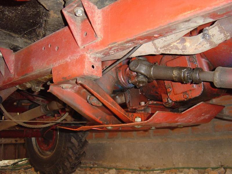

    Olá pessoal!
    Já me disseram que o "entrevero" é feio quando escapa o cardan, mas nunca ouvi relatos disso acontecer...mas como é sempre bom previnir, do que remediar (gastar)...
    O que vcs acham deste aí na fotos?
    Achei super dimencionado o cabo...a colocação está certa?

    Citação Postado originalmente por Fabiano-SL
    A julgar pelo estado dos cardans desse jeep, se o cardan cair, será um favor.
    Sobre a posição do cabo, sim, está coerente

    Usuário Avatar de Marcelo
    06/05/2003
    1,696
    Fabiano,
    Aqui vai a foto como prometido. Eu calculei a altura meio que no olhometro, talvez esteja que está um pouco baixo, mas se precisar levantar é só soltar as porcas do grampo e ajustar a corda.
    Repare que a corda nem é tão grossa assim, mas é suficientemente forte pra aguentar o cardan.
    A idéia do Elmer - de inverter a posição da luva e do cardan - é uma boa, só não sei se isso pode trazer algum prejuízo ou não.
    [s] fotografados,
