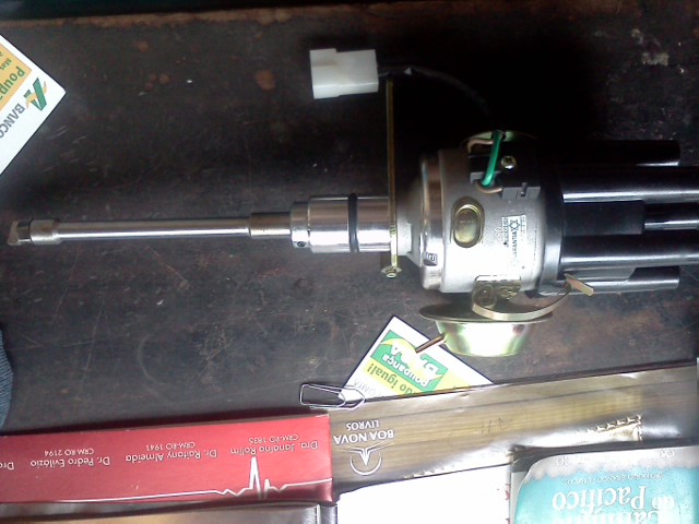

    Bom dia a todos,
    Recentemente tive problema com meu distribuidor (fechei a tampa do distribuidor com uma das presilhas dentro ), nao consegui recuperar e resolvi comprar outro.
    Comprei esse aki Distribuidor Ignição Eletronica Jeep Rural F-75 E Maverick - R$ 299,00 no MercadoLivre
    que acabou de chegar (depois de 12 dias).

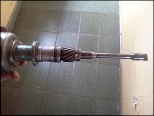

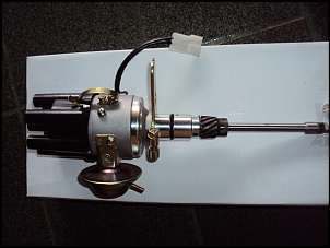

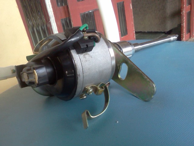

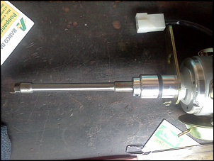

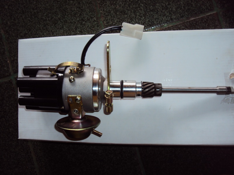

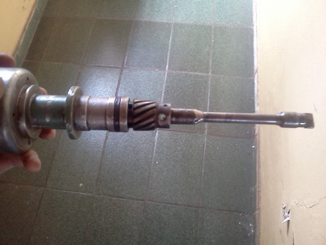

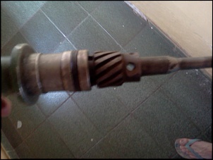

    Vamos ao q interessa, quando eu retirei o distribuidor q tava no meu jeep, tinha uma engrenagem no eixo do distribuidor
    Meus amigos, existe essa engrenagem?? tendo em vista q é a bomba de óleo q aciona o distribuidor!
    Fotos do distribuidor (adaptado ignição eletrônica) motor Bf
    Distribuidor NOVO ignição eletrônica sem a engrenagem.
    Abraços e boas trilhas

    Boa tarde prezados ! você tem razão, a engrenagem fica na bomba de óleo !

    Valeu Jocimar,
    Matei a charada, como o distribuidor é do opala, a engrenagem serve para prender o eixo evitando q ele fique andando pra cima e pra baixo. A engrenagem em si não tem nenhuma outra função no motor do jeep!

    Tudo certo Jocimar, pode ser q tenho rodado com o jeep esses anos todos de forma errada.
    O problema agora é outro, pesquisei bastante antes de comprar esse distribuidor, justamente pra nao ser enganado ou ter dor de cabeça, pois bem, nao foi oq aconteceu.
    O distribuidor é da marca Ymax, q diz ser idêntico ao original.
    Deu uma observada minuciosa e me deparei com algumas "irregularidades" digamos assim.

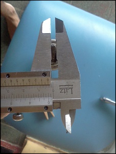

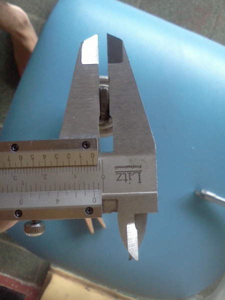

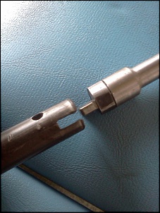

    1- O entalhado (excêntrico) é mais grosso q o original, mesmo q pouca coisa, nao consegui encaixar. Pode ser questão de jeito tmb.
    Fotos

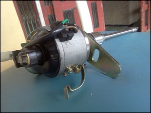

    2 - O suporte q prende o distribuidor no bloco, tem uma aba muito grande fazendo com q a mesma bata no bloco impossibilitando o encaixe do mesmo.
    Foto

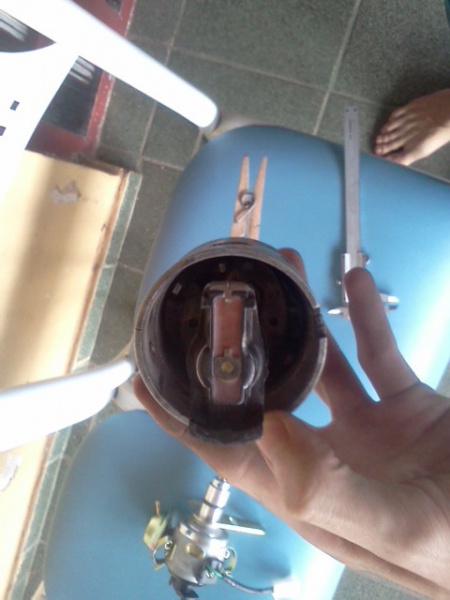

    3- Não sei se isso tem alguma coisa haver, mas o entalhado do eixo não fica na mesma direção do rotor.
    Fotos
    Caro amigo Jocimar obrigado pela atenção. Oq vc tem a dizer sobre isso?
    Desde já agradeço.
