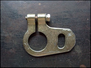

    É uma pena, você se não tiver ferramentas vai precisar de um mecânico ou torneiro para te ajudar, quanto ao eixo, provavelmente quando foi soldado ficou torto, se não for muito até passa . . . na minha C-10 eu adaptei a ignição de uma C-20, o eixo teve que ser emendado e ficou um pouco fora também, já estava sem paciência e instalei assim mesmo e está funcionando até hoje, já a uns 6 anos . . . abraço !

    Citação Postado originalmente por Jacimar Ver Post
    O eixo é inteiriço, nao foi soldado. Quanto a fenda vou afinar a fenda até q fique na media certa, no mais, vamos ver no q vai dar.

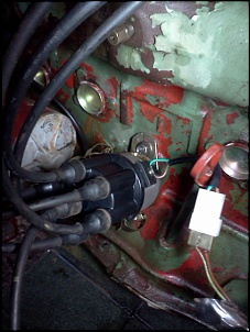

    Distribuidor Ymax
    Citação Postado originalmente por juleymar73 Ver Post
    Ian , eu comprei aqui mesmo na Capital Belo Horizonte , no Mercado Livre
    sem a bobina.
    Bom, feito as alterações, montei o distribuidor e o bixo voltou a roncar novamente, meio fora de ponto mas deu pra chegar na oficina pra acertar o ponto na pistola e o jeep ficou ótimo
    Valeu pela ajuda Jocimar!

    Juleymar, uso o jeep no dia dia, posso dizer q o jeep ficou Muito bom, responde bem mais rápido, não engasga, não falha em nenhuma marcha... referente ao consumo eu não eu não posso afirmar nada, pois nunca medi.
    Mete a mão na massa rapá!
