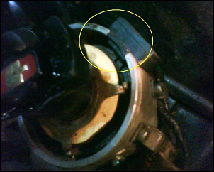

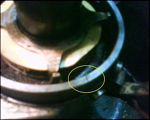

    Fotos anexas:
    1 - Distribuidor
    2 - Única "marca" que tem no corpo do distribuidor
    3 - Entrada dos fios
    4 - Encaixe da tampa
    Ah, sempre tive dúvidas de qual motor opala eu tenho. Hoje cedo eu desparafusei a tampa do motor e encontrei um "GM S" (um em cada linha). Quer dizer se é um 151 ou um 151-S?
    Eduardo

    Realmente não fiz a etapa da bucha Coloquei a chave de fenda e encontrei o menor ponto e já achei que era o PMS. Quem mandou ser 110% leigo em mecânica.
    Amanhã cedo eu faço a bucha e vou girar o motor até estourar. Quando estourar, procuro a menor altura da chave de fenda e esse deve ser o PMS.
    Fotos anexas:
    1 - Distribuidor
    Eduardo
    Seria o ideal, mas...como vc já tentou e errou, (vc tinha 50% de chances de acertar e d errar) basta vc conectar o cabo 4 neste borne, e seguir a ordem - 4-2-1-3.
    Vc encontrou o PMS (Ponto Morto Superior), porem cada cilindro passa pelo PMS duas vez a cada ciclo completo, mas a faisca só ocorre em uma destas vezes. Vc teve a infelicidade de inverter estas sequencia (lei de Murfi).

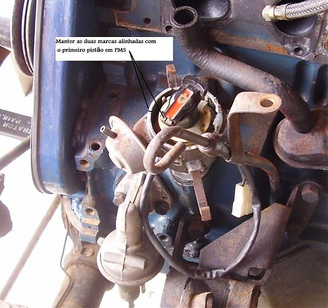

    Bom dia Eduardo e amigos ! parece que essa marca eh o alinhamento mesmo, sendo assim :
    • Faca a bucha e coloque o motor no PMS - ponto morto superior - nao precisa preocupar muito se ele esta religiosamente em cima, nao esqueca que em funcionamento normal, o motor trabalha adiantando o ponto, muitas vezes dezenas de graus
    • Alinhe a marca com o rotor, essa marca eh o alinhamento magnetico das aranhas da ignicao, fixa e movel - 4 pontas no seu caso - quando isso for feito elas ( as pontas ) nao ficam 100% mecanicamente alinhadas na realidade, porque a centelha eh gerada quando o campo magnetico entra em colapso, mas eh soh um detalhe . . .
    • fixe levemente o distribuidor, eh comum ele deslocar durante o giro do motor
    • coloque a tampa e por seguranca coloque apenas um cabo de vela, o 1 por exemplo, voce vai confirmar - com seguranca - que nao havera mais estouros e o motor vai comecar a querer pegar
    • coloque os outros cabos e ligue o motor, voce vai sentir a alegria de ter colocado o seu motor funcionando sozinho - eh indescritivel -
    • Agora voce tem que acertar o ponto, mas ai eh outra historia, depois a galera te ajuda - um passo de cada vez
    Boa sorte e um abraco !

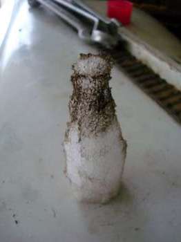

    Fiz a bucha (foto 3). Girei a roda e ela foi expulsa. Quando vi, estava alinhada, muito bem alinhada diga-se de passagem (foto 1).
    Coloquei o cabo do primeiro cilindro (foto 2 da vela que está. o que vocês acham, está na hora de trocar?). Tentei ligar algumas vezes, já não estourou (um bom avanço). O motor tenta girar.
    Liguei os outros cabos 1 - 4 - 3 - 2, mas não consegui fazer o motor girar . Obrigado Rodrigo e Jacimar pelo auxílio-plantão no final de semana .
    Eu acho que com uma pistola talvez eu conseguisse resolver o problema, mas não a tenho e nem está na lista de itens a comprar (são quase L$ 200).
    O reboque está pronto para amanhã cedo levá-lo ao mecânico que fica a 2 quadras de casa. Dei uma voltinha por lá agora no final da tarde e vi que tem um outro CJ lá, ou seja, ele não tem como dizer que não mexe com jeep . Não tenho indicações dele, mas alguém tem que ser o primeiro. Final de semana tem passeio só de Willys aqui em Curitiba e não quero perder. Além disso, uso meu CJ todo dia prá pegar minhas filhas no colégio, então já viu. Não dá prá ficar sem ele.

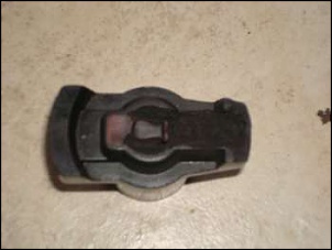

    Esqueci as fotos
    A última foto é do rotor que estava antes, sem o metálico e o "carvãozinho". Nem sei como eu ainda continuava andando...
