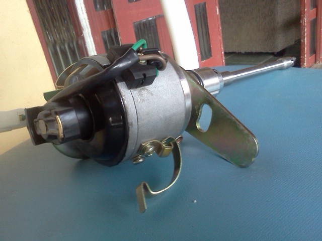

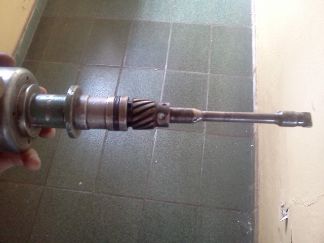

Postado originalmente por
Jacimar
Ah ! beleza ! se o construtor fez isso maravilha, é o 1º distribuidor de Opala adaptado que vejo assim . . . se quiser tirar a prova dos nove é fácil, solte a mangueira ou tubo que conecta o avanço ao pé do carburador, tampone-o para não haver entrada falsa de ar, coloque uma mangueira no avanço e chupe, se vier ar na sua boca o diafragma está furado, se apresentar resistência o motor deve alterar a rotação indicando que está tudo ok, se não, há problema no avanço . . . abraço !
Em tempo : mesmo sem avanço o motor funciona, mas você perde em potencia e economia, por isso mesmo um avanço errado como o do Fusca ainda é melhor que avanço nenhum, quando o QSJ estiver mais folgado vou colocar uma distribuição eletrônica DD da MS.
